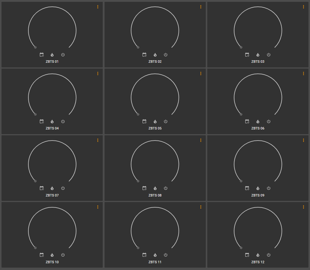

Miał ktoś coś podobnego i wie co zrobić, żeby kafelki wypełniły się treścią?
Restarty nic nie pomogły.
Jak było 5 kafelków wszystko chodziło, dodałem 6 i nie miał zawartości, 7 miał, 8 i 9 nie miał, 10 miał, 11 nie miał i 12 miał.
Po restarcie nie ma żaden :frowning:

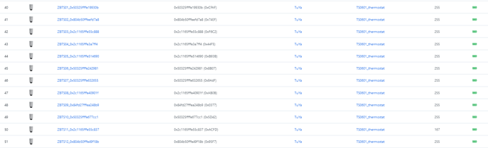

W Zigbee2MQTT wszystko wygląda OK

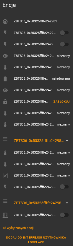

Ok, a jak wygląda pojedyncza encja z poziomu Konfiguracja > Urządzenia/Encje?
Ale takiego też nie widać w lovelace

Może to kwestia 55 urządzeń Zigbee?
A jaki masz adapter?
Conbee 2 ?
Bramka dev3?
Mam Conbee II i PRO1
No to ja nie wiem.
Skoro inne urządzenia dzialaja.
Masz Conbee2 i pro1 gdzie mocy nie brakuje to faktycznie dziwna sytuacja.

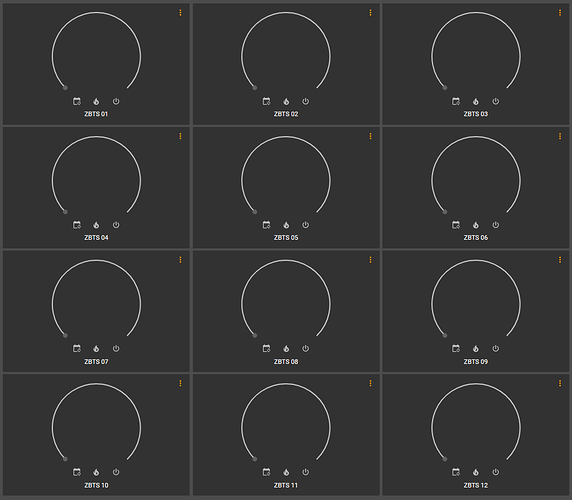

Niestety, dzisiaj znowu wszystkie 12 termostatów poszły się w…ć :frowning:

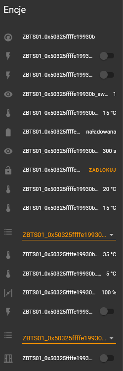

Co ciekawe, robiłem operację zmiany nazw, bez zmian nazw encji w HA i pojawiły się dane na kaflach.
Dzisiaj nie zniknęły dane, ale zniknęły encje. Okazało się, że mają nazwy odpowiadające nazwom urządzeń w zigbee2mqtt :frowning:
Po zaktualizowaniu nazw encji w kaflach znowu mam wszystkie kafle bez danych :frowning: Pomimo, że w logach widzę jak głowice publikują swoje stany w MQTT…
Taką “stabilną” pracę to ja czarno widzę :frowning:
a jakaś aktualizacja z bety/alfy nie poszła czy masz stabilną wersję na bramce ?
Oba kanały mają teraz ostatnie listopadowe wydanie HA, nie upatrywałbym tutaj problemu - masa użytkowników już tą wersję HA przetestowała.
Posprzątałbym tematy MQTT tak jak pisałem wcześniej, a potem przyjrzałbym się co robi Supla i na jakich tematach MQTT, może faktycznie coś miesza.
