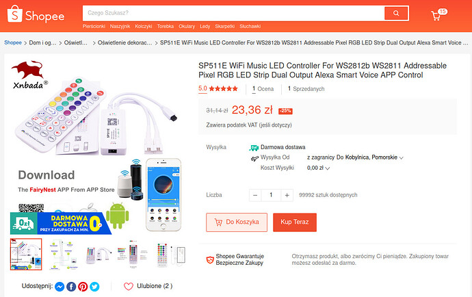

dzisiaj dotarł do mnie kolejny kontroler Magic Home BWCDS-HCQ1-R28A4, tym razem do adresowalnych led
zakupiony na shoppe za 11zł
do integracji Flux LED/MagicHome podpina się bez problemu
Mam tylko problem z pilotem, który włącza i wyłącza wcześniej zakupiony zestaw BWCE-RGBW-R24A1…i w drugą stronę też, czyli pilot BWCE-RGBW-R24A1 włącza/wyłącza ten nowy adresowalny kontroler…
Dawaj linka… Już wyczerpałem limit darmowych dostaw na ten miesiąc ale luty blisko ![]()
Edit:
Zapomniałem nawet, że już coś jedzie:
Tu masz linka:
DC5V-24V 28 Key RF Controller WiFi APP Music Voice Remote Control for WS2812B WS2811 RGB LED Strip Light Home Dimmer | Shopee Polska
