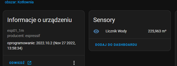

Rozwiązanie bazujące na ESP + CC1101 w połączeniu z ESPHome
Super sprawa, zdecydowanie lepsze rozwiązanie niż wmbusmeters.
Nie obciążamy maszyny usługą wmbusmeters i znika problem z zasięgiem licznika.
Jest tylko odczyt licznika, ale w sumie reszta nie potrzebna.

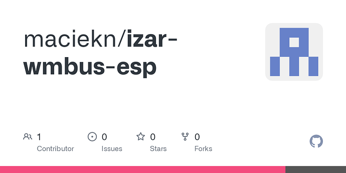

Ktoś pomoże od początku ogarnąć ESPHome + CC1101 z nakładką Apator? Mam komponenty ale mam problemy z kodami. Nie ukrywam w programowaniu jestem groszek, tj. zielony
Tutaj masz nawet jak przygotować kable z cc1101 do esp 32
https://github.com/MariuszWoszczynski/ESPhome-IZAR-meter-reader
A jakie masz komponenty ? Jakie próby robiłeś ? Złożyłeś już esp i cc1101 w całośc?
Mam juz polutowane cc1101 z nodemcu. Problem polega z kodem pod nakladki apator
Pokaz kod jak ktoś ma pomóc jak kodu nie udostępniasz
Chodzi o ten kod?

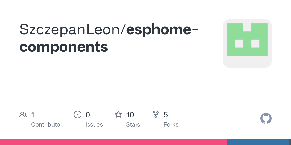

Na forum Artura koledzy bardzo ciekawie dopracowali swój niestandardowy komponent pod ESPHome. Wystarczy ESP82xx lub ESP32 oraz płytka radia CC1101.
@Cezary.K Potwierdzam. Bardzo fajny komponent, cały czas się rozbudowuje o kolejne liczniki.
Zacząłem zabawę z odczytem w ESPHome (przywołałeś moje repo), a potem kolega z forum przejął temat i rozszerza o coraz to nowe liczniki.
Rozpoczęcie zabawy jest banalne. Wystarczy polutować nodemcu v3 z CC1101. Opis z repozytorium jest do mojego projektu z Izarem, mam też projekty dla 1 oraz 2 liczników Apator 16-2.
W komponencie, który podlinkował @Cezary.K połączenie jest trochę inne. Wszystko jest opisane w repo autora. Jeśli by ktoś nie czuł się na siłach składać elektronikę samodzielnie, to polecam:
Witamy na forum. Śledzę Wasze poczynania i bardzo dziękuję za podzielenie się swoją pracą. Super projekt
Największe podziękowania należą się Szczepanowi, on z tym cały czas skutecznie walczy.
Jak ktoś z powodzeniem skorzysta z rozwiązania, to polecam wspomóc kolegę przez githuba ![]()
