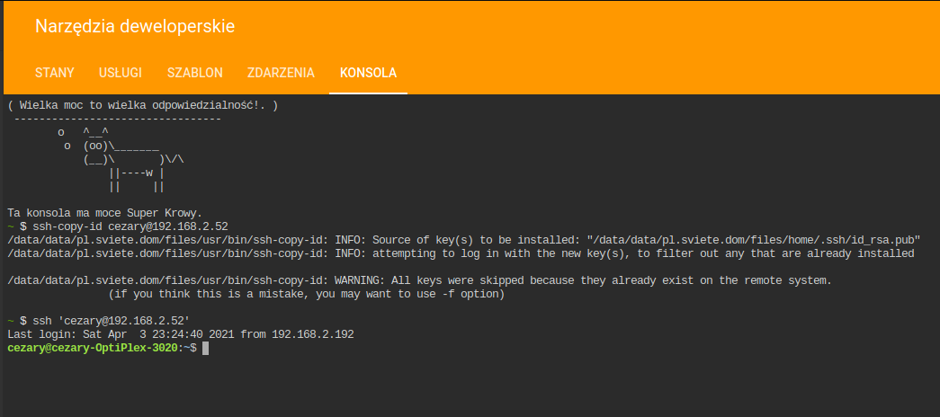

Z zebranych informacji, udało mi się skutecznie dodać klucz SSH dla połączenia bramki z komputerem pod Linuxem.
Wygenerowany na komputerze publiczny klucz SSH, dzięki linuxowej funkcji:
ssh-copy-id username@remote-user-IP
Zaimportowałem na bramkę do katalogu:
/data/data/pl.sviete.dom/files/home/.ssh/id_rsa.pub
@macek - proszę o pomoc w prawidłowym napisaniu wsadu dla danych usługi ais_shell_command.execute_command pod linuxowe komendy typu shutdown -h now.

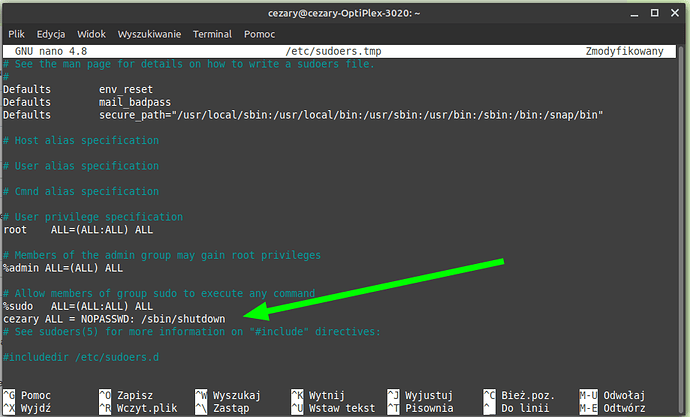

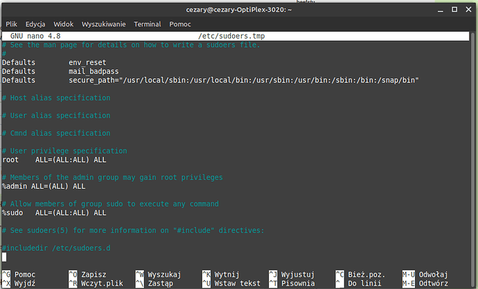

Klucz jest OK. Tak jak pisał @macek, komendy do powłoki systemu wymagają dostępu root, a taki jest wyłączony przy połączeniu SSH.
Dodałem wiersz uprawniający użytkownika cezary, do wykonania bez podawania hasła, komendy shutdown
Z konsoli bramki działa…

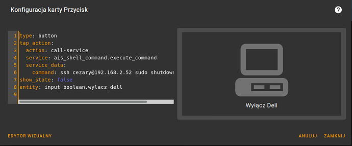

Dziękuję wszystkim, za inspirację i podpowiedzi. Satysfakcja jest, ponieważ mam gotowy, działający przycisk dla bezpiecznego wyłączenia komputera :partying_face:
tap_action:
  action: call-service
  service: ais_shell_command.execute_command
  service_data:
    command: ssh cezary@192.168.2.52 sudo shutdown -h now
show_state: false
entity: input_boolean.wylacz_dell

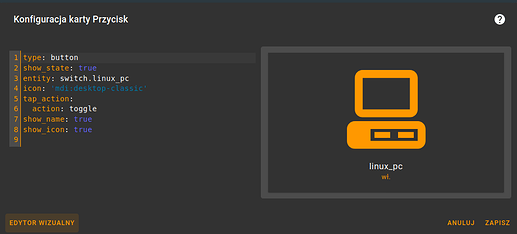

@Stravi - jak mam już działające dwie usługi, to może podrzucisz konfigurację dla przełącznika na nich?
Chciałem mieć jeszcze odczyt stanu ON/OFF komputera…
Mogę skorzystać z integracji z moim routerem i z niego wyciągnąć stan danego klienta:
Tak na sucho pisane bez testowania. Jutro możemy to dopracować :slight_smile:
