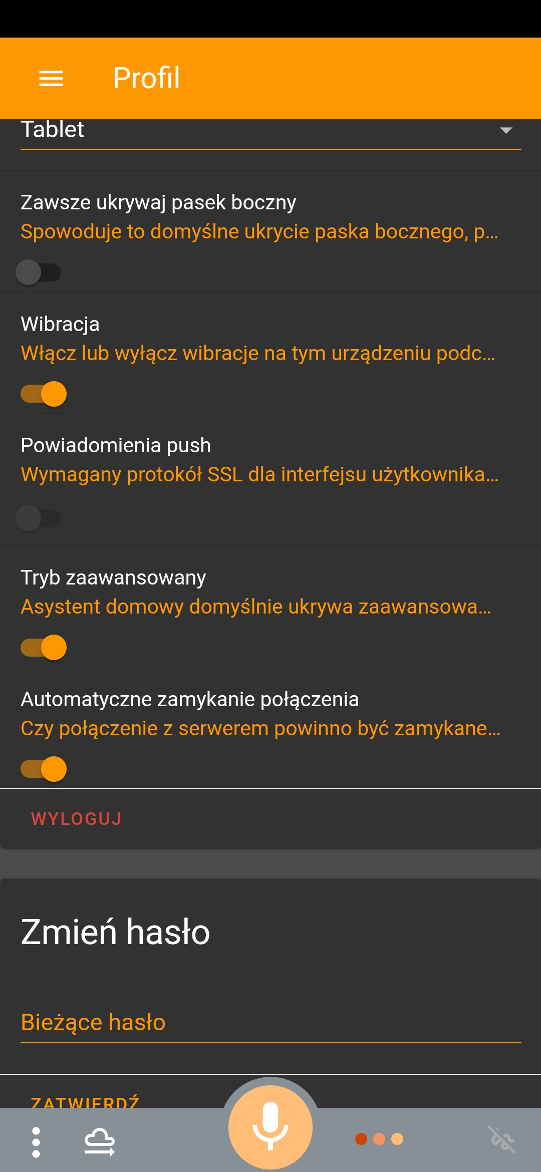

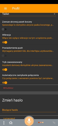

Hej, przespałem kilka aktualizacji apki na androida i dziś zauważyłem, że można skorzystać z powiadomień, lecz nie mogę ich włączyć. Ze strony www dowiedziałem się, że potrzeba przelogować użytkownika, lecz nadal mam nieaktywny suwak. Nie mogę znaleźć info jak to zrobić :frowning: szkoda, że nie ma takiej informacji na stronie ai-speaker http://ai-speaker.com/docs/ais_app_android_dom

Wydaje mi się, że na ten moment mamy do wykorzystania usługę ais_ai_service.mob_notify
Suwak jeszcze nie jest aktywny (chyba).

Suwak “powiadomienia push” jest nieistotny - u mnie tez jest nieaktywny a powiadomienia dzialaja.
Jak @Cezary.K pisze, trzeba skorzystac z uslugi ais_ai_service.mob_notify. Jak sie wylogujecie w apce mobilnej i ponownie zalogujecie, to powinniscie zobaczyc nowe integracje mobilne Mobile App, identyfikator encji tam wyswietlony uzywacie jako device_id w mob_notify()
