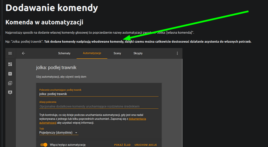

Tak to działa, ponieważ są komendy wbudowane w asystenta domowego:
Trochę słabo. Macie na to jakieś obejścia/rozwiązania? Albo jest możliwość nadpisania wbudowanych komend?
nazwij automatyzacje “Jolka: i komenda którą ma nadpisać”
np.: Jolka: pogoda
Ślicznie dziękuję - to rozwiązuje mój problem.
