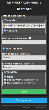

Działa, głupi błąd. Wkleiłem szablon ale zapomniałem odhaczyć pola Activate.

Szablon: + ustawienie GPIO4
{"NAME":"AITHINKER CAM","GPIO":[4992,1,1,1,1,5088,1,1,1,1,1,1,1,1,5089,5090,0,5091,5184,5152,0,5120,5024,5056,0,0,0,0,4928,1,5094,5095,5092,0,0,5093],"FLAG":0,"BASE":1}
- ustawienie GPIO4 jak podał @ziom

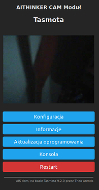

Witam. Właśnie kupiłem ai-speaker i jako że miałem wolny esp32-cam postanowiłem go dodać, flash poszedł bez problemów moduł pokazał się w ai-speaker dioda led też lecz nie ma obrazu (w ustawieniach modułu jest) w asystencie co muszę włączyć lub ustawić ? Najlepiej łopatologicznie bo nie miałem styczność z mqtt !!!

ESP32-cam połączony z ais przy konfiguracji pokazuje się strona konfiguracyjna tasmoty wraz z obrazem lecz nie potrafię przesłać obrazu na ekran, mogę sterować diodą. Na razie odłożyłem kamerkę na rzecz termostatu z LYWSD03MMC(udało mi się), jak będzie stabilnie chodził to przerzucę z supli.

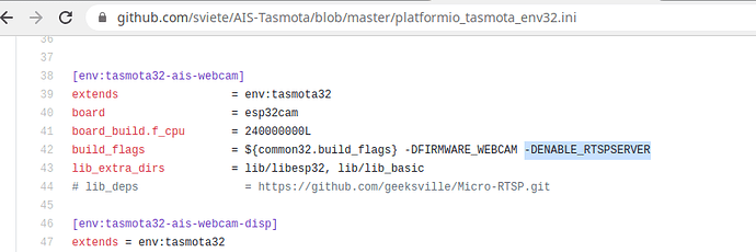

Czy to oznacza, że oryginalne oprogramowanie z Tasmota nie ma włączonego serwera RTSP?
Z RTSP to chyba nie do końca tak tasmota 9.3.1 po wydaniu komendy WcRtsp

Jak się okazuje w przypadku RTSP nie to samo.
Mam wgrany tasmota od AIS

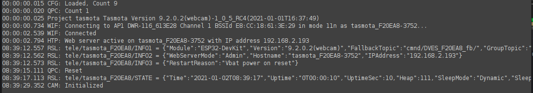

Ja uzywałem “przełużacza” usb i wgrałem poprawnie tasmotę - niestety po uruchomieniu był:
Brownout detector was triggered
Po wpięciu na krótko - bez “przedłużacza” → odrazu działa
