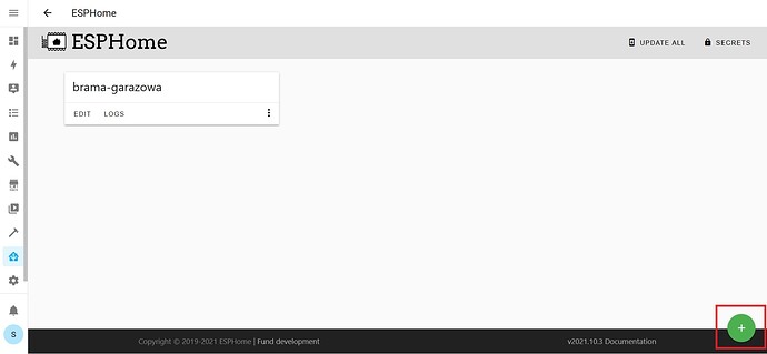

A więc tak, instalujemy dodatek ESPHome, uruchamiamy, otwieramy interfejs WEB UI → klikamy na + na zielonym tle (na screenie zaznaczony w prawym dolnym rogu czerwonym prostokątem)

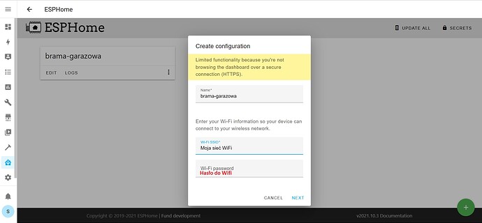

W name wklepujemy co nam się podoba, ja chciałem sterować bramą garażową więc wklepałem brama-garazowa, poniżej nazwa naszej sieci WiFi z którą ma się łączyć tak jak na załączonym obrazku:
i klikamy NEXT. Następny panel wybieramy ESP8266 i znów NEXT, dodaje screnna:
