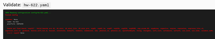

Przy okazji porównywania projektów ESPHome i Tasmota wyraźnie widzę różnicę w przejrzystości dokumentacji obu projektów. Szukam listy definicji płytek na stronie ESPHome i nie potrafię odnaleźć informacji jaki wpis w wierszu z wyborem rodzaju płytki board: powinienem wykonać. Informacje na stronie ESPHome są słabo skatalogowane i porozrzucane w różnych działach, miejscach…
Mój dalekowschodni moduł HW-622 ma na pokładzie board ESP o oznaczeniach ESP8266MOD.
Czy ktoś może wie, gdzie znaleźć informację z listą definicji płytek (board) dla ESPHome?
EDIT:
Przy okazji walidacji kodu ESPHome otrzymałem listę w konsoli:
Valid boards are d1, d1_mini, d1_mini_lite, d1_mini_pro, esp01, esp01_1m, esp07, esp12e, esp210, esp8285, esp_wroom_02, espduino, espectro, espino, espinotee, espresso_lite_v1, espresso_lite_v2, gen4iod, heltec_wifi_kit_8, huzzah, inventone, modwifi, nodemcu, nodemcuv2, oak, phoenix_v1, phoenix_v2, sparkfunBlynk, thing, thingdev, wifi_slot, wifiduino, wifinfo, wio_link, wio_node, xinabox_cw01.
Spróbuj ESP12E

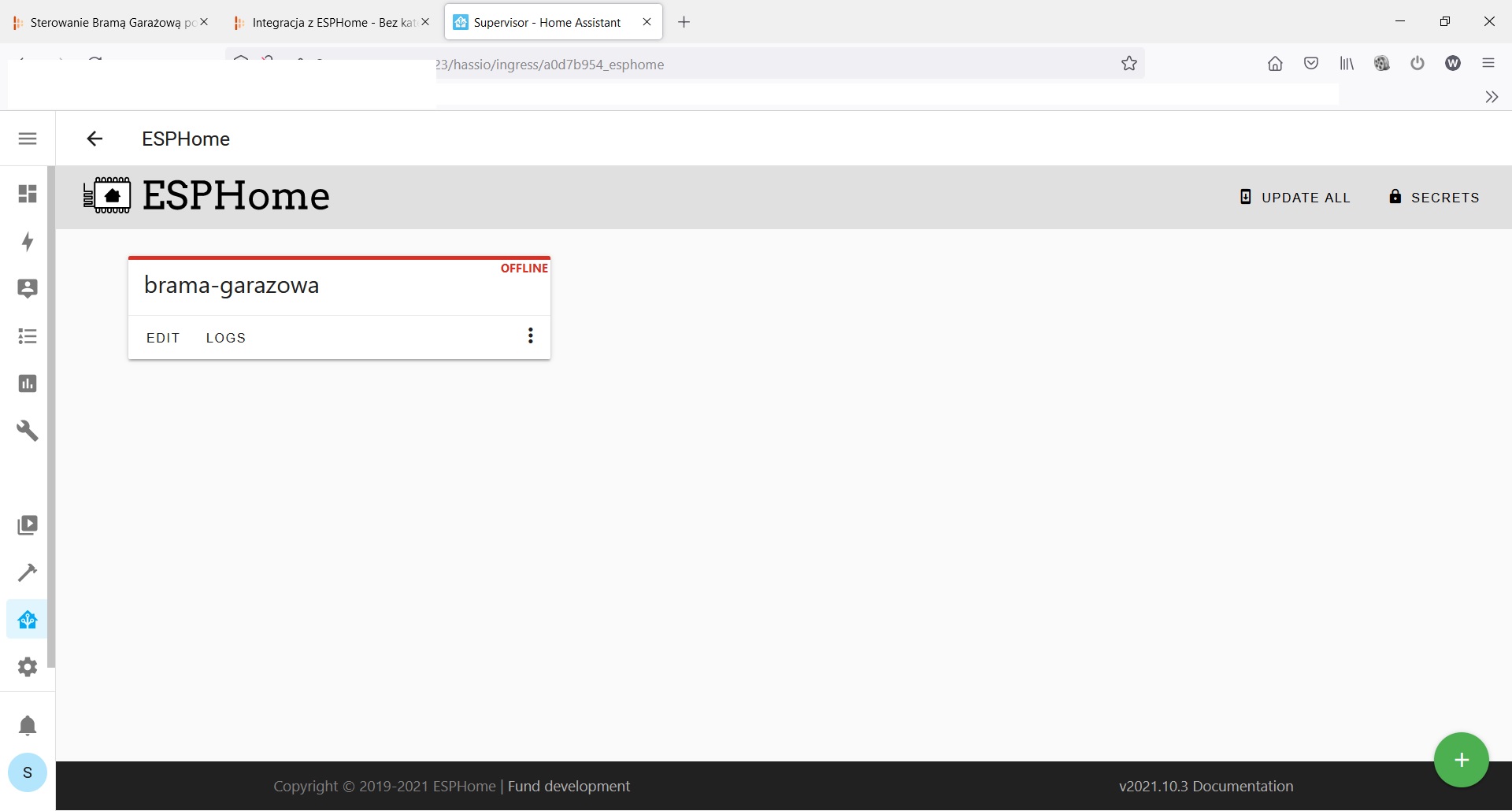

ESPHome odpalone w HA. W Web UI zakładka ADD Device. To teraz mi proszę powiedz, jak mam dlaej postąpić z konfiguracją i moim Sonoffem?
Z ciekawości dałem Add Device, wprowadziłem nazwę urządzenia, SSID sieci, Hasło do sieci → ESP8266
Urządzeni dodane, jest offline. Mam go teraz przez przejściówkę USB → UART podłączyć pod serwer HA, udostępnić HA port USB w którym jest przejściówka i ??
HA stoi na Poxmox

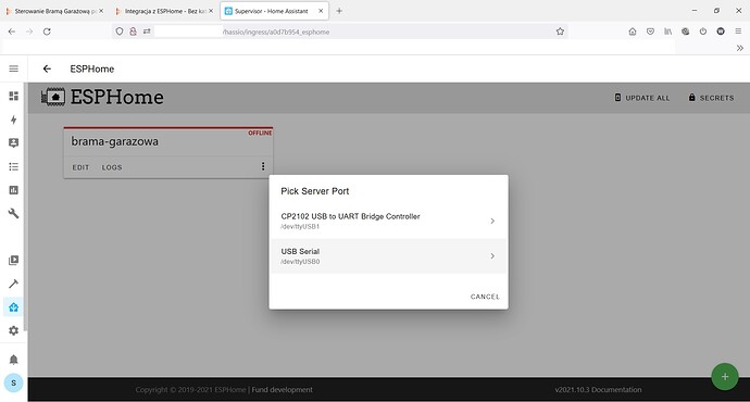

Dobrze kombinujesz, potem sprawdź w tym miejscu czy program widzi Twój konwerter UART podpięty do USB. Jeśli masz go na liście to wybierz… pierwszy plik bin wgrywasz po kabelku.
Wogóle nie widzę takiej zakładki,
Po restarcie HA krzyczało o znalezieniu nowego urządzenia i pytało czy dodać go jako integrację Z-wave ale odrzuciłem, więc jako tako przejściówka jest widziana w systemie
OK - z tym USB pod Poxmox widać nie będzie łatwo i myślę, że możesz sobie podarować na ten moment.

Pokaż co kryje się pod trzema kropkami przy karcie modułu “brama-garazowa”?
Pod trzema kropkami kryje się opcja instalacji z USB
Zabieram się do ogarnięcia tych ustawień. Jak już wykonam tę czynność to muszę to jeszcze skompilować czy wystarczy kliknąć install wybrać mój klucz USB->UART a program skompiluje się sam?
Tak dokładnie tak… Wybierasz właściwy USB i otwiera się konsola z logami kompilacji i następnie flashowania. Nie zapomnij o bootmode w module ESP.

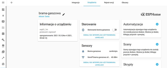

Chodzi mi o to, że - przenieśmy się do mojej zakładki urządzenia → mój Sonoff (Brama-garazowa) z wgranym ESP:
Sterowanie to przycisk którym steruję bramą (Sterowanie brama garazowa) i działa tak jak chciałem. Sensor to Brama garażowa i również działa tak jak trzeba otwarte to otwarte itd.
A proszę niech ktoś mi to łopatologicznie wytłumaczy jak zrobić z tego właśnie tego cover (czujnik otwarcia i przycisk otwórz/zamknij w 1)
Dziękuje za wasze poświęcenie, znów dużo się nauczyłem i chce się uczyć dalej
