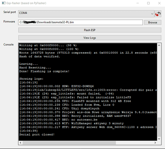

Jest to plik exe bez instalowania, wskazujesz port COM → wybierasz odpowiedni plik bin dlaESP32 i start flash ESP. Jest nawet konsola z widokiem przebiegu.

Już wyjaśniam. Mam moduły esp32 wroom. Używałem ich do automatyzacji w home assistant. Ponieważ kpiłem bramkę dev3 (przyjdzie jutro) to chciałem na jeden z modułów wgrać tasmotę, żeby się jej przyjrzeć. Ponoś łatwiejsza w konfiguracji itp. Wgrałem ją nawet przy pomocy programu, który podałeś i nie było błędów. Ale poległem później bo nie wykrywa mi sieci Wifi (tzn tel. nie wykrywa sieci modułu) i nie wiem co dalej zrobić.

W Tasmota możesz podglądać komunikację na bieżąco w konsoli. W programie, który podlinkowałem jest też taka możliwość. Podłącz moduł pod USB i wciśnij przycisk podgląd log.
Podobnie jak widać to podczas wgrywania pliki:
