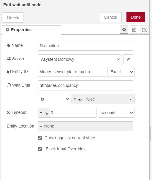

Podmieniłem na swoje encje ale nie działa, nie wyłącza światła po określonym czasie.
Dodaj sobie node DEBUG na wyjściu z node sprawdzającego czy automatyzacja jest włączona, w ten sposób zdebugujesz gdzie leży problem.
Chyba problem jest tutaj
Mógłbyś wyjaśnić mi, jak to działa ?
W wait until, masz wpisane attributes.occupancy, to z ręki wpisywałeś ?
Bo system podpowiada różne attributes… ale tego nie ma attributes.occupancy
Musisz tam wybrać atrybut lub po prostu stan encji sensora - robiłem to dość dawno i mój sensor był w fazie wdrażania do zigbee2mqtt stąd o ile dobrze pamiętam stan zmieniał się z jakimś opóźnieniem, a ten atrybut “działał lepiej/szybciej”.
Czyli prawdopodobnie zadziała ci:
wait until: [state] [is] off
Zrobiłem jak niżej i osiągnąłem zamierzony cel, czyli
zapalam światło włącznikiem na ścianie i gaśnie po 1 minucie ale od ostatniego wykrycia ruchu przez czujkę.
flows (6).json (2,3 KB)
Jeszcze raz dzięki za naprowadzenie @Stravi :beers:
