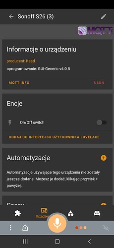

Dziś do bramki DEV3 podłączyłem gniazdko AIS S26 (z ankiety
) za pomocą kreatora z http://IP_DEV3/config/ais_dom_devices/dashboard - nie było problemów.
Gniazdko dodane bezproblemowo niestety w dzienniku dużo błędów się pojawia. Nie bardzo wiem w czym problem.
