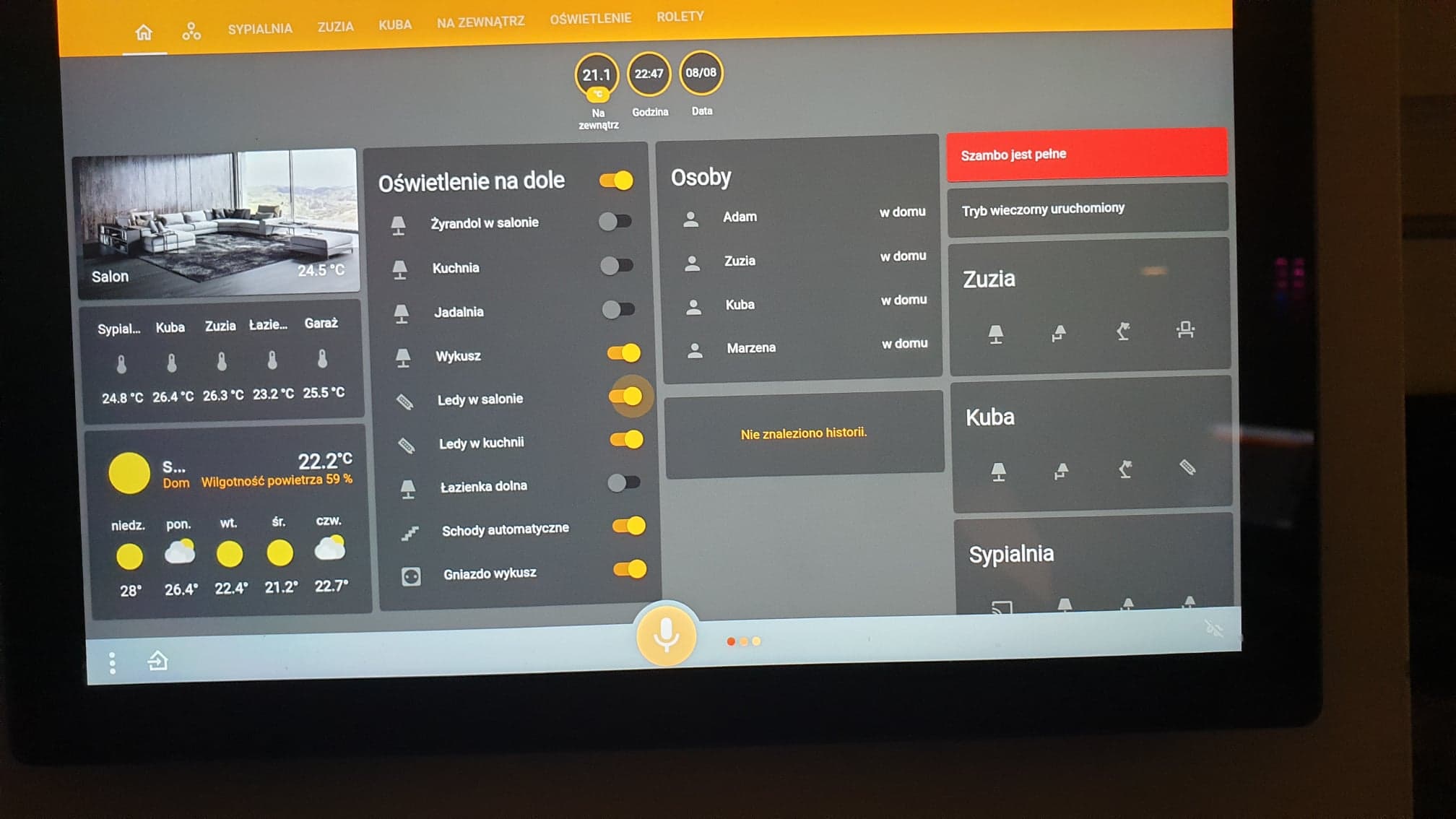

Wcześniej komunikat o pełnym szambie miał kolor czerwony, wszystkie okna Markdown w w kartach warunkowych nie przyjmują większości motywów.

Na waszych przykładach kolor zmienia tylko aktywny link, wcześniej całe tło miało wybrany kolor. podaję z czerwonym komunikatem o szambie.
OK, czyli nie jest tak, że “karta Markdown w oknie warunkowym nie przyjmuje iinych motywów” ale nie zmienia się jej kolor tła a wcześniej się zmieniał.
Możliwe, że HA zmieniło coś w definicji karty Markdown… bo motywy nie były zmieniane.
Karty będą pewnie modyfikowane, bardziej “niezawodny efekt” z wyglądem karty, będzie jak sam dodasz własne style CSS do karty (nadpiszesz wygląd), na np. coś takiego:
