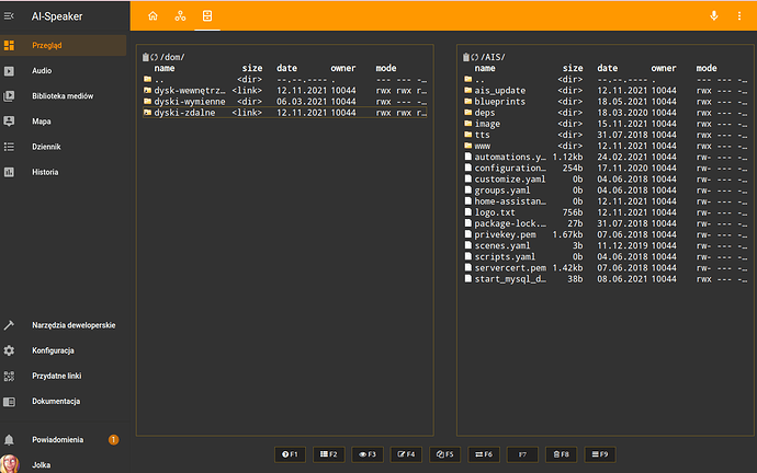

AIS Commander to menedżer plików działający w przeglądarce Internetowej. Zawiera edytor plików tekstowych oraz podgląd plików (tekst, audio, wideo). AIS Commander umożliwia pracę z plikami i katalogami w przeglądarce internetowej z dowolnego komputera, telefonu komórkowego lub tabletu.
Aplikacja powstała, żeby ułatwić użytkownikom zarządzanie plikami z konfiguracją na bramce i będzie preinstalowana na bramkach AIS dom. Oczywiście każdy, kto ma już bramkę i chciałby mieć możliwość zarządzania plikami z poziomu przeglądarki, może sam doinstalować aplikację wg instrukcji poniżej.

Dodajemy nowy widok typu “Panel (1 karta)”
w widoku umieszczamy kartę typu “Strona web” z adresem do aplikacji → http://ais-dom.local:8000 lub http://ip-bramki:8000
i już możemy przegladać
i edytować pliki na bramce z aplikacji webowej

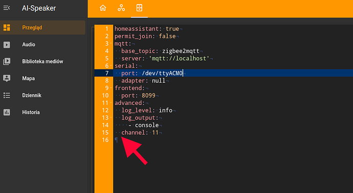

w etytorze pokazujemy białe znaki (spacja, tab, enter) żeby było łatwiej wychwycić błędy w yaml czy python (w językach w których spacje mają znaczenie)
w AIS Commander, możemy też przeglądać zdalne dyski i odtwarzać z nich multimedia (opiszemy dokładnie o co chodzi w kolejnym wpisie)
