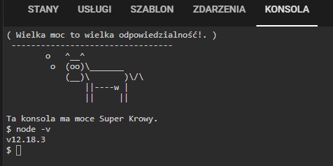

Nie wiem co jest przyczyną ale po przejściu na wersję AIS LTS w opisie jest, że Nodejs będzie w wersji v14 a mi się zainstalowała wersja v12
nodejs
Czyli finalnie, po doinstalowaniu pyinotify i czekaniu uruchomiło się i działa ?
dzięki za info, sprawdzimy i damy znać…
dzięki, zmieniliśmy opis, zostajemy przy v12 bo v14 jest jeszcze aktywnie rozwijane, a w v12 już tylko poprawki - to nam pasuje bardziej do wersji LTS (nikt już nie popsuje)
