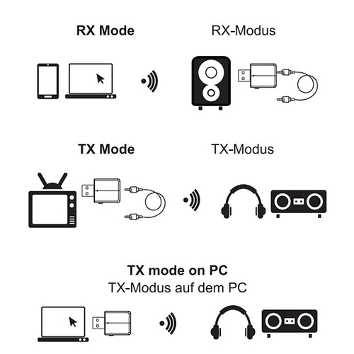

Gdyby ktoś chciał dodać możliwość odbioru i wysyłania audio po bluetooth to polecam takie urządzenie:
Wszystkie 3 funkcje działają na bramce (wystarczy podłączyć do usb - nic nie trzeba instalować):
Ja kupiłem tu, było po 12 zł

Jak oceniasz jakość dźwięku? Jak to u Ciebie działa, na jakich odległościach masz głośniki? Więcej niż jeden?
W trybie transmiter u mnie działa ok ze słuchawkami JBL T500BT. Parowanie bez problemu, zasięg jak na BT bardzo dobry - w tym samym pomieszczeniu działa ok, zaczyna zrywać jak się oddali na jakieś 10 m albo przez ścianę. Z głośnikiem Creative Muvo też bez problemów.
Jako odbiornik z kilku telefonów też było OK.
Jakości dzwięku to raczej nie jestem w stanie ocenić - dla mnie OK.
W specyfikacji jest:
Mam zamiar pobawić się tym bardziej (jak będę miał czas) i połączyć w ten sposób dwa głośniki/bramki - jeden głośnik działał by jako Rx, a drugi jako Tx.

Dzisiaj odebrałem ZF-169 Plus, podłączyłem pod wolny slot USB w bramce. Ustawienie przełącznika w ZF-169 na TX mode. Włączyłem parowanie w głośniku przenośnym JBL GO 2. Sparowało od razu. Działa bez kombinacji. Jakość dźwięku ok. Przeszedłem się po całym mieszkaniu 68 m2 nic nie zrywa. Jest ok. Nic nie trzeba było dodatkowo ustawiać w Jolce.

Czy można do niego podłączyć mikrofon po przez złącze Jack i wydawać polecenia bramce i jednocześnie słuchać muzyki przez głośnik bt oraz wydawać polecenia przez ten głośnik czy za
Każdym razem trzeba zmieniać pozycję suwaka ?
Zmiana pozycji suwaka jest potrzebna niestety.
Wiem, ze stary temat, ale czy można podłączyć dwa głośniki bluetooth poprzez dwa takie dinksy USB?
Jeżeli masz jak rozdzielnic sygnał audio na dwa to nie ma problemu. Może będzie lekko ciszej ale powinno działać. Kiedyś sam miałem podział na jeden głośnik lokalny a drugi bluetooth i działało to. Zostaje kwestia opozniej.
Jak przetestujesz daj znać.
