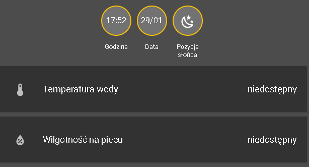

W międzyczasie doszedłem dlaczego nie mój ESP spięty z czujnikiem htu21d nie wyświetla temperatury i wilgotności. Albo gubi odczyt po kilku godzinach.
Gdzieś kiedyś wyczytałem że trzeba wpiąć rezystor 4,7K (1 lub dwa, nie pamiętam) między właśnie czujnik htu21d a ESP32, ale nie mogę znaleźć już tej informacji, może ktoś z Was będzie to miał lub wie, gdzie te rezystory wpiąć to będę wdzięczny za pomoc.

@Cino111 Jak rozumiem “gubienie czujnika” wynika z braku rezystorów ? Zauważyłem że jak zmieniłem na mocniejszą ładowarkę od telefonu i pod nią podpiąłem ESP32 to odczyty na HA ruszyły, ale i tak po kilkudziesięciu minutach znowu zniknęły odczyty.

Tak screen z HA
Tak bezpośrednio z ESP32
A tak z AIS niestety
