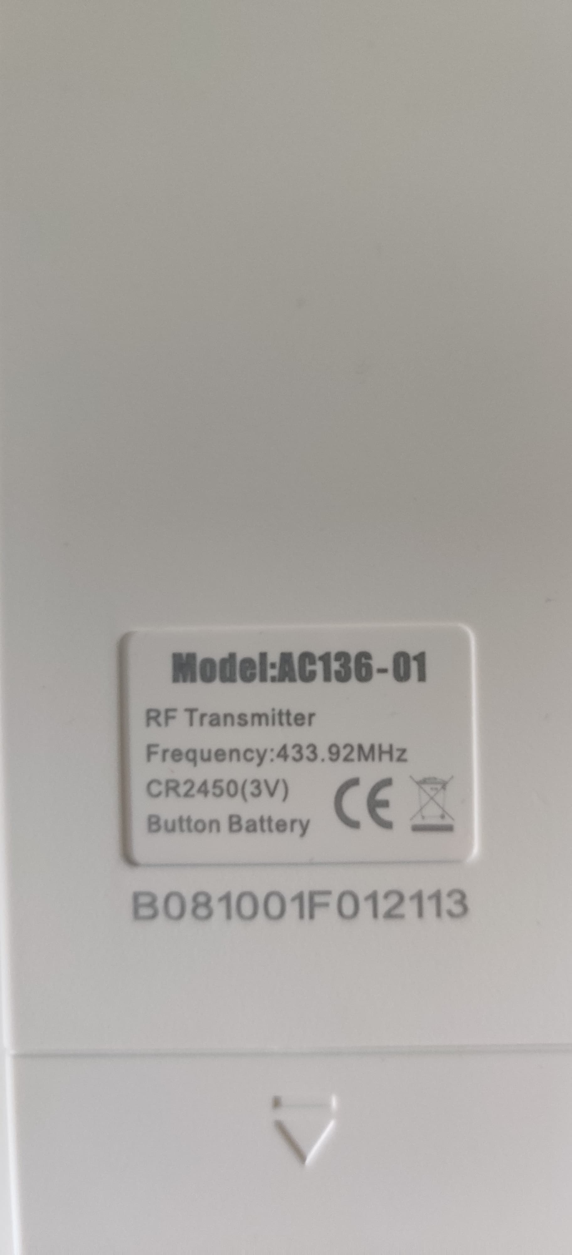

Czy wiecie co może być przyczyną? Może zła częstotliwość ?
Silnik zasłon to
A pilot
OK, juz wiem dlaczego nie wykrywa, niestety z tego co udało mi się znaleźć to wersja R2 v2.2 nie wspiera Portisch, nie jest dobrze…
