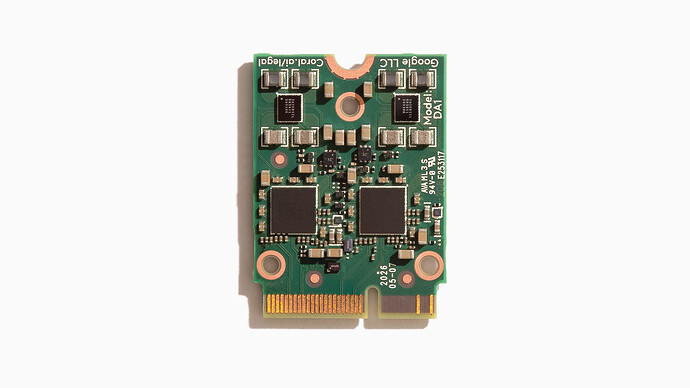

Jako, że mamy kryzys w podaży elektroniki, płytek Coral zwyczajnie brakuje.
Obecnie w Polsce dostępne są jedynie w wersji PCi - M.2 E-key z dwoma procesorami TPU.

Brakuje informacji jak uruchomić Coral PCI-e w systemie Synology. W/g instrukcji Coral, potrzebna jest komplikacja sterowników Apex i Gasket.
Poszukujemy z @bartik22 kogoś, kto ma doświadczenia w tej odmianie linuxa jakim jest system Synology. Kogoś kto pomoże w uruchomieniu Coral na serwerze Synology.
Po podłączeniu Corala przez adapter do PCIE widzę w spisie, że urządzenie jest widoczne
(więc zakładam że to nie kwestia adaptera),
lecz jest nieznane i nie ma sterownika
