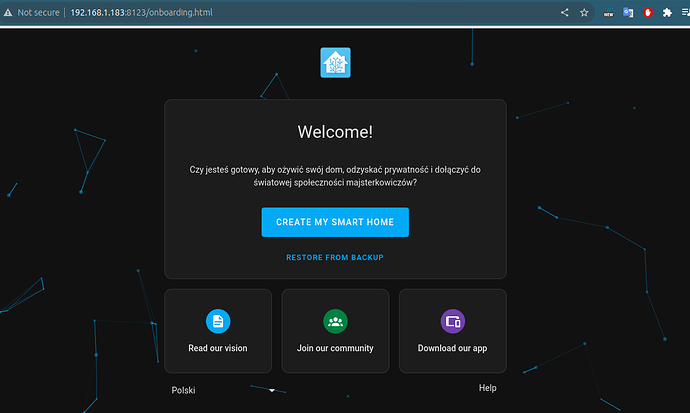

Po uruchomieniu bramki podłączonej do sieci ethernet, sprawdzamy jaki dostała IP i możemy w przeglądarce wejść na adres Home Assistant → http://[IP-BRAMKI]:8123

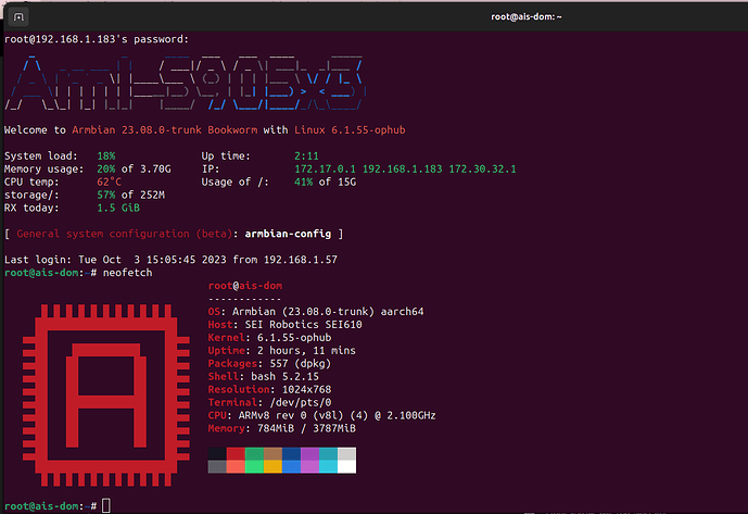

możemy też połączyć się z bramką po ssh:
ssh root@[IP-BRAMKI]
hasło standardowo dla Armbian: 1234
przy pierwszym połączeniu zostaniemy poproszeni o zmianę hasła root-a i utworzenie konta:

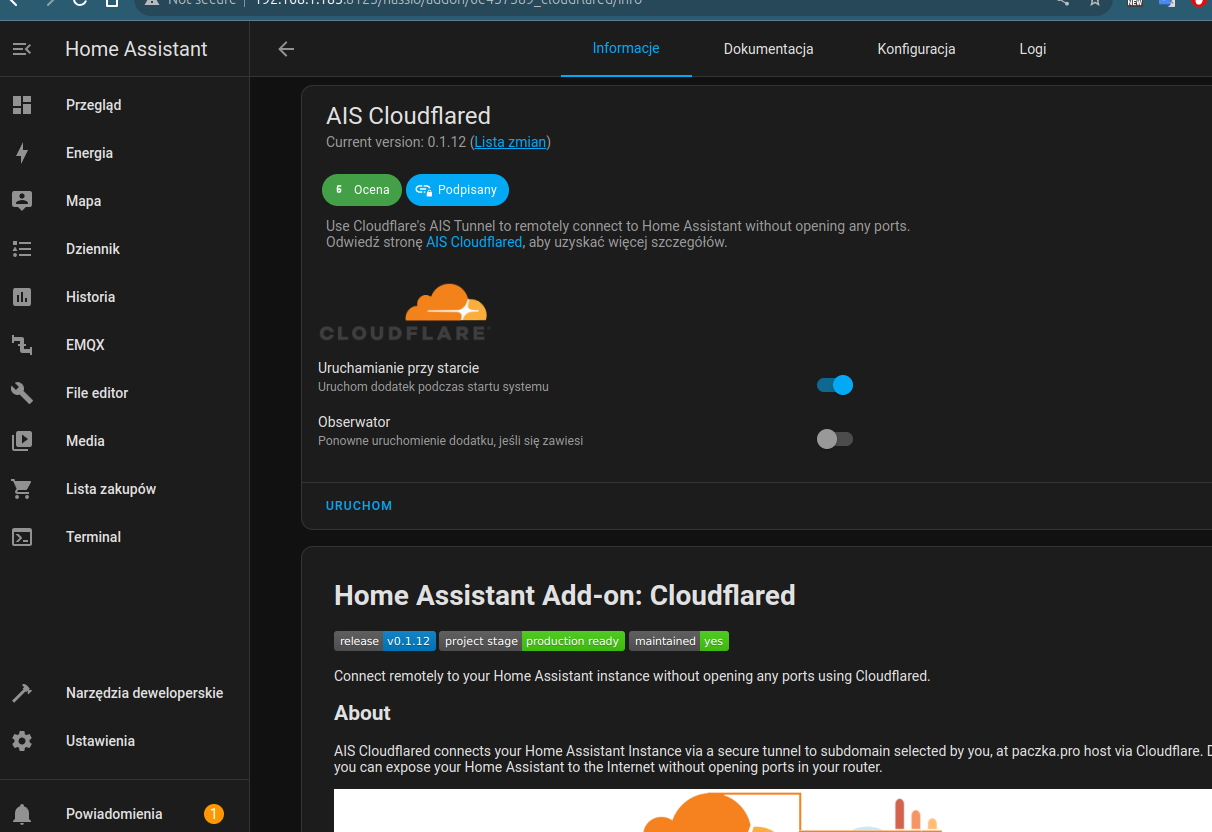

na bramce jest już zainstalowany nasz dodatek do zdalengo połączenia, wystarczy w konfiguracji podać nazwę subdomeny, uruchomić dodatek i można się łączyć zdalnie z bramką

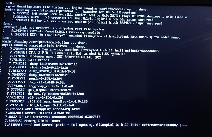

Sądząc po logu masz uszkodzony eMMC (lub zużyty z powodu masakrycznej ilości zapisów jeśli np. miałeś bazę przez parę lat na nim, a nie gdzieś na zewnątrz) i ma bad-sector’y, teoretycznie można spróbować naprawy systemu plików. ale obraz chyba nie zawiera odpowiednich narzędzi (tak zdaje się wynikać z loga).
A nie sorry - to karta? więc wymień na sprawną.
Na drugie pytanie pewnie najpełniej by odpowiedział autor, ale ściągnę i zobaczę. edit: nie ściągnę, bo jestem w robocie, a taki rozmiar wymaga aplikacji…
o jakim logu piszesz nie wstawiałem żadnego loga karte użyłem nową i jest dobra po zainstalowaniu obrazu xp rusza bez problemu
Również nie dawałam loga ![]()
@zielony @sdsi
Sorry panowie, nie spojrzałem czyj to post z tymi logami - logi które wstawił @Rysiu666 wskazują na uszkodzenie eMMC lub karty TF (po logu nie da się jednoznacznie rozpoznać czy to karta, czy eMMC przynajmniej dla mnie nie posiadającego bramki, ale wiem że urządzenie które się zgłasza jako mmcblkX to może być zarówno karta jak i eMMC, sądząc po tym że to mmcblk1, a nie mmcblk0 podejrzewam, że chodzi o kartę, a konkretniej jej drugą partycję mmcblk1p2 nie znam układu partycji w armbianie na ten sprzęt, więc nie jestem w stanie zidentyfikować co ona zawiera - prawdopodobnie właśnie system - nie wiem czy jest tam możliwe dwuslotowe bootowanie jak w HAOS czy nie).
karta kupiona nowa… taka jak polecana

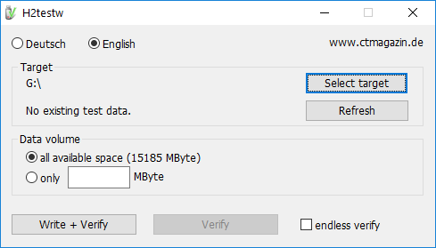

W takim razie masz jedynie uszkodzony system plików (można to zrobić przypadkowo podczas przepisywania obrazu na kartę, robiąc niewłaściwe ruchy), ale objawy w logu wskazują na uszkodzenie fizyczne karty, umiesz sprawdzić tę nową kartę?
Pod windows
a tu linuxowy odpowiednik
https://fight-flash-fraud.readthedocs.io/en/latest/usage.html
Sprawdzenie wymaga jej ponownego sformatowania (ale to nie rzutuje bo i tak Ci to nie działa) polecam takie narzędzia
oficjalne narzędzie organizacji SD Association
lub RPi imager
Nie wiem jaka karta była sugerowana, ale jest to też istotne gdzie ją kupiłeś, bo znane marki są chętnie podrabiane w ChRL.
