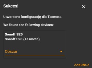

Przetestowałem na Sonoff S20 z AIS-Tasmota 9.3.1. Poniżej kilka obrazków.
Ustawiłem tylko “setoption19 0” i w integracji Tasmota pojawiło się automatycznie to gniazdo. Po zmianie na “setoption19 1” automatycznie zmieniła się dla niego integracja z Tasmota na MQTT.
Poza tym za pomocą “setoption30 0” ustawia jako przełącznik a “setoption30 1” jako światło.
