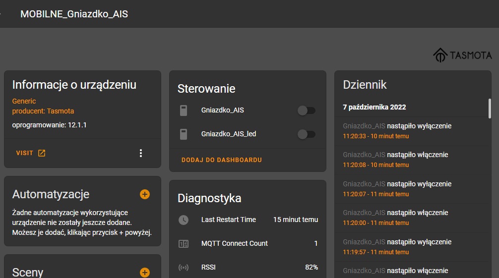

Z tym się zgodzić nie mogę, ponieważ na gniazdku AIS ustawiłem:
  • parametr SetOption19 odpowiadający za protokół wykrywania urządzenia SetOption19 0
  • oraz reguły wysyłające wiadomość po wciśnięciu przycisku na gniazdku:
Rule1 ON switch1#state DO publish stat/%topic%/SWITCH1 %value% ENDON ON switch1#state=1 DO Power1 TOGGLE ENDON

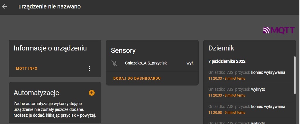

Rule2 ON Mqtt#Connected do publish2 homeassistant/binary_sensor/%deviceid%_switch1/config {"name":"Gniazdko_AIS_przycisk","state_topic":"stat/%topic%/SWITCH1","payload_on":1,"payload_off":0,"availability_topic":"tele/%topic%/LWT","payload_available":"Online","payload_not_available":"Offline","device_class":"power","force_update":true,"unique_id":"%deviceid%_switch1","device":{"identifiers":["%deviceid%"]}} ENDON
I urządzenia działa na dwóch integracjach:
Tylko integracja MQTT nie wykrywa nazwy urządzenia, ale po wysłaniu reguły przedstawiającej w HA przycisk SWITCH1 dodało jako nieznane urządzenie.
Po wciśnięciu przycisku widzę reakcje w integracji MQTT i efekt w integracji TASMOTA (załączenie przekaźnika). Stąd moje pytania z pierwszego postu.
