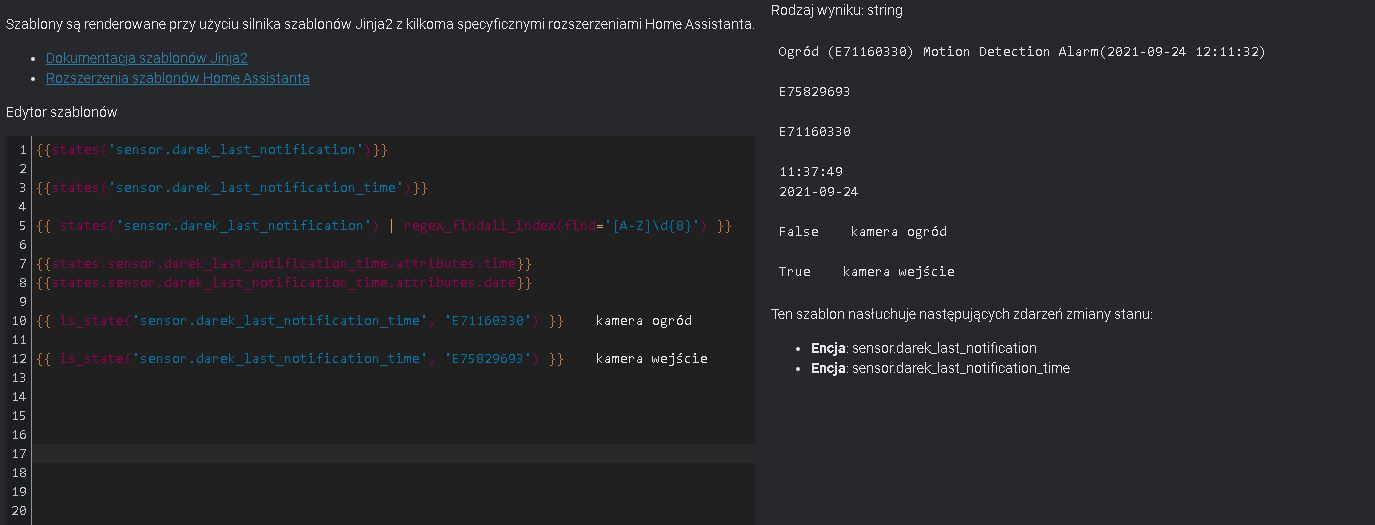

Chyba coś nie do końca to funguje jak powinno bo sensor.darek_last_notification nie aktualizuje czujnika który stworzyłeś sensor.darek_last_notification_time chyba że ja coś spierniczyłem ?
w tym zdj stan kamery E71160330 powiniem być= true
a stan kamery E75829693 = false
Edytowałem powyższy wpis - brakowało “.state” przez to sensor nie wpinał się w event aktualizacji sensora kamery.
Dzięki za szybką odpowiedź, już sprawdzam jak teraz się to zachowa.
Wygląda teraz poprawnie :+1:
