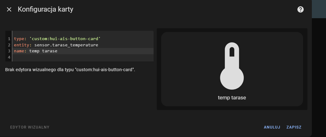

Zamiast custom:button-card trzeba użyć custom:hui-ais-button-card
Nie rozumiem czemu o tym jest tak mało informacji, sam się z tym bujałem długi czas aż napisałem do twórcy button-card, który mi z tym pomógł

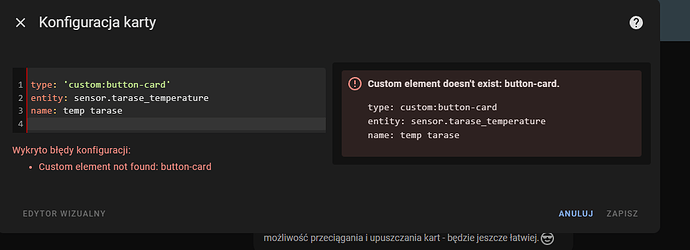

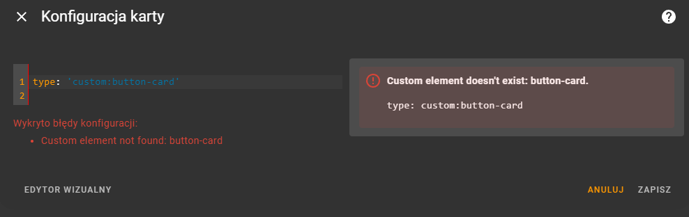

i widzimy że jest błąd:
bo w AIS jest custom:hui-ais-button-card
Musisz wgrać custom Button card dodatek i card-mod

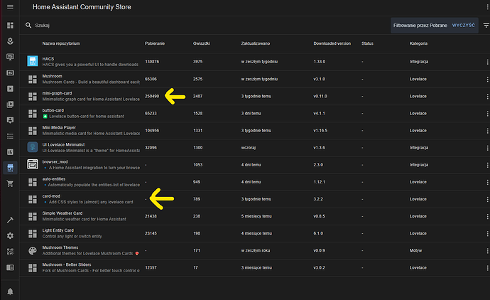

Hej
Mam zainstalowane to:
Edit: widze że źle zaznaczyłem, ale jak widać wszystko jest zainstalowane
A błąd mimo to
ale jak dodam
Co mogę zrobić żeby działało jak w dokumentacji ?

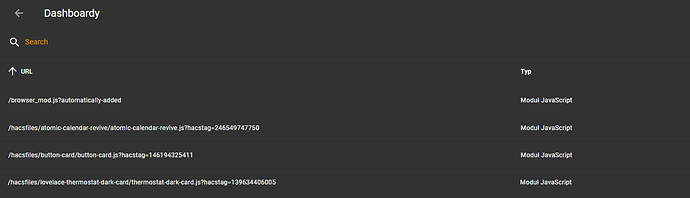

Pokaż zasoby:
``http:\<adres_ais>`/config/lovelace/resources```
Zasoby

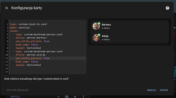

Pozostałe dodatki Ci działają?
Stacked? Mushrooms? Itd
Tak
konfig
stack

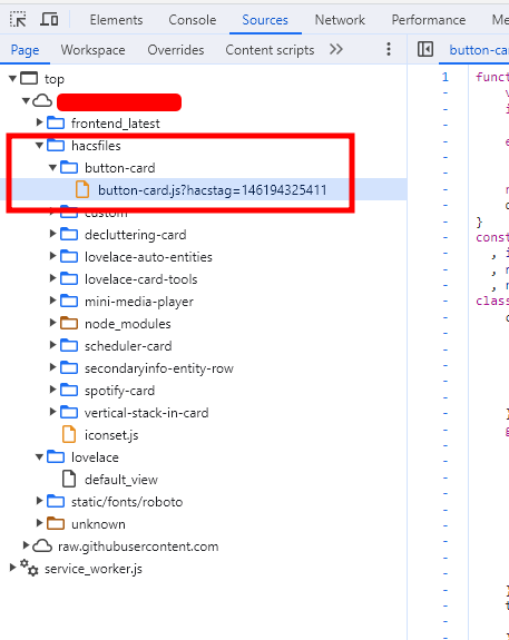

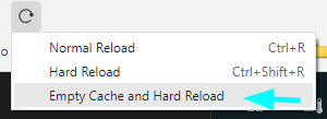

Super, to idziemy dalej. Przeładuj catche: wejdź w tryb deweloperski w przeglądarce (z reguły przycisk F12), a potem prawym przyciskiem myszy kliknij przycisk odświeżania i wybierze:
Jeśli dalej nie będzie poprawy to przejdź do zakładki “Sources” trybu deweloperskiego, musisz tutaj poszukać:
Jeśli będzie plik dla button-card to spójrz co masz w logach - czyli zakładka “Console” trybu deweloperskiego.
AIS ma jakis custom Button -AiS jakiś zmodyfikowany ten Custom Button przestał działać też miałem problem z tym zanim przeszedłem na HA
po wykonaniu tego:
taki rezultat
Plik zlokalizowany
Ok, a jak logi? Pewnie błędami sypie.
Logi
