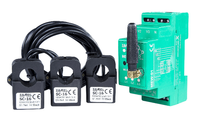

Chciałbym ponownie wrócić do tematu liczników energii. A dokładnie chodzi mi o licznik trójfazowy, który będzie gadał z naszą jolą. Co polecicie do kupienia.
Osobiście przetestowany Zamel MEW-01 na Supli sprawdza się wyśmienicie. Trochę drogi, ale ja nie żałuję, bo sprawdza się. Trzeba co prawda ręcznie zerować licznik co miesiąc lub co dwa w zależności jak masz rozliczenia u operatora energii.
Dla jakich celów chcesz go zastosować?
MEW-01 jest montowany na szynę w rozdzielnicy elektrycznej i ma otwierane przekładniki prądowe, które zakłada się na przewody. Do komunikacji potrzebne wi-fi.

Dzięki za odpowiedź. Potrzebny mi jest aby opomiarować napowietrzną pompę ciepła. Ale w tym wypadku potrzebne jest konto na supli do integracji.
Jeśli nie masz ograniczeń fizycznych (miejsce) i nie są wymagane fajerwerki typu moc bierna, czynna, prąd itp.
To można to dość łatwo zrobić kupując relatywnie tani licznik z wyjściem impulsowym.
Resztę masz opisaną przez Cino111:
Dla przykładu:

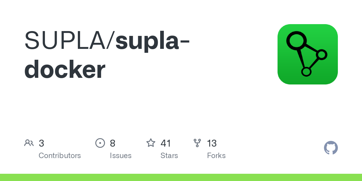

MEW-01 to dobry stosunek ceny do tego co oferuje. Zakładasz konto Supla - integrujesz prosto z Jolką. Jeśli nie chcesz chmury, to jest wersja dla postawienia w kontenerze.
Ale czy jest sens dla jednego urządzenia? Sam musisz sobie odpowiedzieć.
