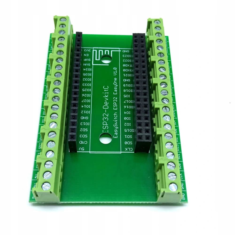

Chodzi mi już o sam dobór płytek. Jeden ESP32 mógłby programowo obsłużyć pewnie wszystko (jeśli będzioe MEW-01). Ale chodzi właśnie o te kabelki…
 co by Ci ułatwić zadanie.
To było wpięte w różnych lokalizacjach-pomieszczeniach i połączone LAN-em dlatego nie zależy mi na ograniczeniu budżetowym, mógłbym zastosować kilka osobnych ESP32.
Chcesz nadal pozostać przy LAN? Czy zrobić po Wi-Fi? Z modułami, które na pokładzie mają Ethernet nie miałem doświadczenia. Może wykorzystać po części to co już masz, te  Lan-Controlery? Co to za model?
Są już układy z LAN i zasilane PoE:
