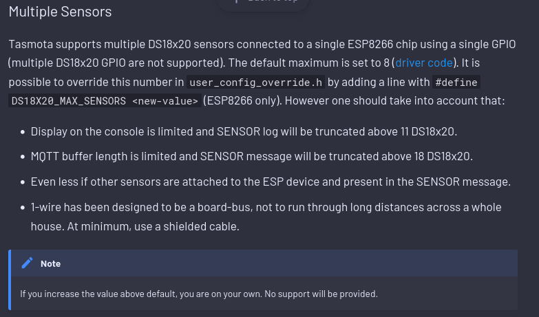

Jeśli inwertery odpadają… podaj tyko czy coś chcesz z czymś obsługiwać z jednej płytki. Tak aby logistycznie było dla Ciebie łatwiej. 5 linii po 6 czujników Tasmota na jednym ESP nie da rady.
EDIT:
Jakby pominąć pomysł z ESP… i wykorzystać LAN-Controlery bezpośrednio integrując w HA. Zawsze jeden pośrednik mniej. @begginer w HA masz jeszcze integracje:
Oba liczniki prądu mogą być na 1 płytce bo są w tej samej rozdzielni. Natomiast dla każdego wodomierza oddzielne plytki bo jeden z nich jest w metalowej szafce i może tłumić sygnał wifi. W zasadzie to mogę zrezygnować z 18 czujników DS18B20 bo umieściłem je w trakcie wylewania płyty fundamentowej aby poznać wartość i rozkład temperatur pod nieocieploną płytą od spodu a ocieploną tylko z góry . Po 4 latach pomiarów potwierdziłem sobie prawidłowość koncepcji i słuszność wyboru. Pozostałoby tylko 12 DS-ów czyli 2 linie.
Co do połączenia LK bezpośrednio z HA znam ten temat ale jestem niechętny bo jak wspomniałem mają już swoje lata i jeden jest w wersji HW 2.0 i ma 10 lat a drugi w wersji 2.5 więc ile pociągną? W tej chwili jest już wersja 3.5 obsługująca MQTT ale trzeba to kupić. Starsze wersje mają błędy w sofcie i nie są rozwijane, więc zdarzają się zwiechy.
W jednej lokalizacji? Jest możliwość skompilowania binarki i rozszerzenia ilości DS’ów do 18 aby nadal mieściły się w buforze wiadomości MQTT. Wówczas na jednej płytce (tylko ESP8266) można to teoretycznie ogarnąć.
Rozumiem, że wgrywam Tasmotę a nie AIS-Tasmotę? czy to to samo i jeszcze prośba o wskazanie które z płytek wymienionych wyżej zamówić czy Espressif ESP32-WROOM oraz prosiłbym link do tej pięknej podstawki na zdjęciu abym mógł zamówić.

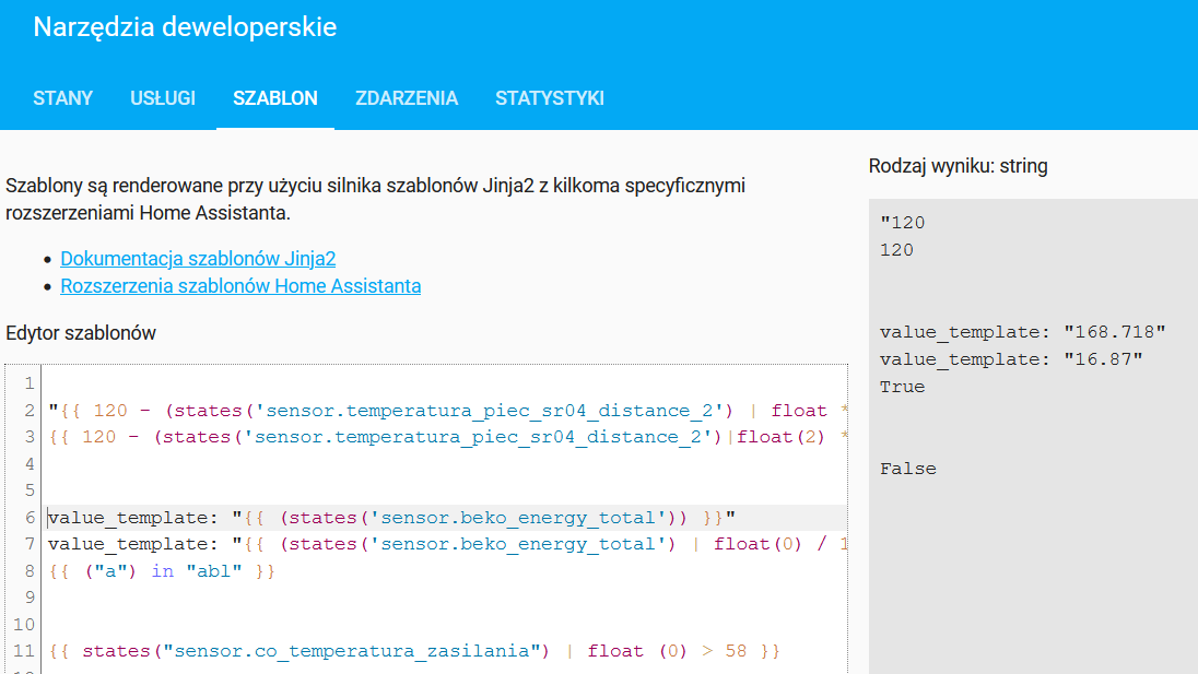

Odkopie trochę temat.
Założyłem w zbiorniku na eko-groszek hc sr-04.
Mam już pomiar odległości od góry zbiornika i próbuje zrobić wskaźnik procentowy.
Mam kod taki jak poniżej.
120 to maks głębokość zbiornika. co znaczy że 120 cm to 0%.
Oczywiście jest błąd przy sprawdzaniu konfiguracji.
Szukam kombinuje i nie wiem…
Widziałem ten wątek.
Wszystko mam na tasmota więc muszę jakoś to ogarnąć.
Sądzę że mój zapis jest prawidłowy tylko oczywiście znowu gdzieś brak przecinka. @Stravi Możesz spojrzeć ?
Na końcu nie masz znaku ", który jest na początku czyli otwierasz coś znakiem " i musisz to także zamknąć tym samym znakiem " (mam nadzieję, że kumasz, nie wiem jak to fachowo wytłumaczyć )
Proponuje to najpierw weryfikować w Narzedziach deweloperskich (powinno też być w AIS) a dopiero potem wrzucać do konfiguracji, poniżej na samej górze Twój konfig i konfig @Tomasz 'a, różnicę widać od razu:
W tej chwili czujnik pokazuje 120% pomimo tego że odległość to około 30 cm.
Dodałem drugi czujnik z wartością 100 ale zachowuje się tak samo jak ten z wartością 120.
Pierwszy jest bez zmian.
Drugi to aktualny kod który przesłałeś.
Wybacz ale ja nic z tego nie rozumiem.
Dla uproszczenia przyjmijmy odległość 100cm.
gdzie 100cm to 0%
Działa.
Powiedz teraz jak do tego doszedłeś
Źródło albo coś
Poniżej kod dla potomnych.
Przy wartości 120 cm jest 3% @Tomasz powiedz jak to policzyłeś przyda się do korekty która napewno będzie.
