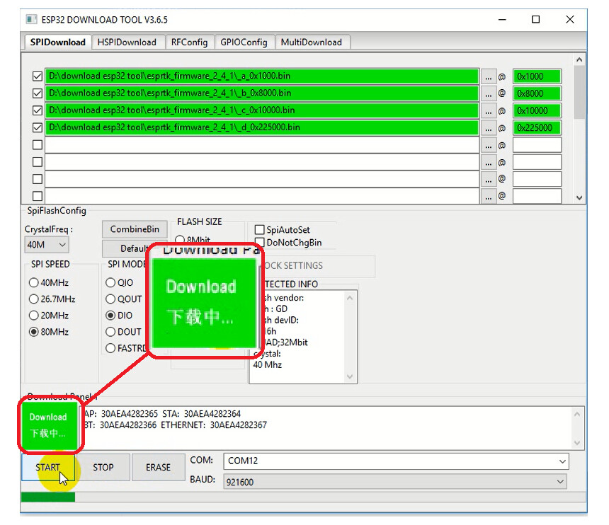

Wykonałem flash narzędziem który podałeś
Przetestowałem dla Ciebie @miastek i innych.
Z plikami od AIS moduł nie rozgłasza AP i nie można się połączyć.
Więc przeszedłem do oryginalnych plików ze strony Tasmota.
Na początek wgraj plik minimal
a następnie sensors
zmieniając tyko ten jeden z czterech wgrywanych na raz.
Dziękuję Ci @Cezary.K za zaangażowanie.
Wgrałem tak jak mówiłeś najpierw minimal.bin
Plik minimal nadpisałeś plikiem sensors. Wgraj minimal, a sensors wgraj z pozycji GUI - Firmware Upgrade
@Cino111, po wgraniu minimal ESP też nie rozgłasza sieci WiFI, jak się do niego dostać ?
Przepraszam za lamerskie pytania ale pomysłów już brak.

i zapiz z programowania

Writing at 0x00011000… (83 %)66Loader_spi[1]][espDownloader.py][line:1891][INFO]:
Writing at 0x00015000… (100 %)6Loader_spi[1]][espDownloader.py][line:1891][INFO]:
Writing at 0x00008000… (16 %)66Loader_spi[1]][espDownloader.py][line:1891][INFO]:
Writing at 0x0000c000… (33 %)66Loader_spi[1]][espDownloader.py][line:1891][INFO]:
Writing at 0x00010000… (50 %)66Loader_spi[1]][espDownloader.py][line:1891][INFO]:
Writing at 0x00014000… (66 %)66Loader_spi[1]][espDownloader.py][line:1891][INFO]:
Writing at 0x00018000… (83 %)66Loader_spi[1]][espDownloader.py][line:1891][INFO]:
Writing at 0x0001c000… (100 %)6Loader_spi[1]][espDownloader.py][line:1891][INFO]:
Writing at 0x0000e000… (16 %)66Loader_spi[1]][espDownloader.py][line:1891][INFO]:
Writing at 0x00012000… (33 %)66Loader_spi[1]][espDownloader.py][line:1891][INFO]:
Writing at 0x00016000… (50 %)66Loader_spi[1]][espDownloader.py][line:1891][INFO]:
Writing at 0x0001a000… (66 %)66Loader_spi[1]][espDownloader.py][line:1891][INFO]:
Writing at 0x0001e000… (83 %)66Loader_spi[1]][espDownloader.py][line:1891][INFO]:
Writing at 0x00022000… (100 %)6Loader_spi[1]][espDownloader.py][line:1891][INFO]:
Writing at 0x00010000… (16 %)66Loader_spi[1]][espDownloader.py][line:1891][INFO]:
Writing at 0x00014000… (33 %)66Loader_spi[1]][espDownloader.py][line:1891][INFO]:
Writing at 0x00018000… (50 %)66Loader_spi[1]][espDownloader.py][line:1891][INFO]:
Writing at 0x0001c000… (66 %)66Loader_spi[1]][espDownloader.py][line:1891][INFO]:
Writing at 0x00020000… (83 %)66Loader_spi[1]][espDownloader.py][line:1891][INFO]:
Writing at 0x00024000… (100 %)6Loader_spi[1]][espDownloader.py][line:1891][INFO]:
is stub and send flash finish
[2021-02-05 08:39:20,648][EspDownloadPanel_ESP32_spi(1)][download_panel_info.py][line:494][INFO]: *********************
[2021-02-05 08:39:20,648][EspDownloadPanel_ESP32_spi(1)][download_panel_info.py][line:495][INFO]: pic path: ./RESOURCE/FINISH_S.bmp
[2021-02-05 08:39:20,648][EspDownloadPanel_ESP32_spi(1)][download_panel_info.py][line:496][INFO]: ***********************
