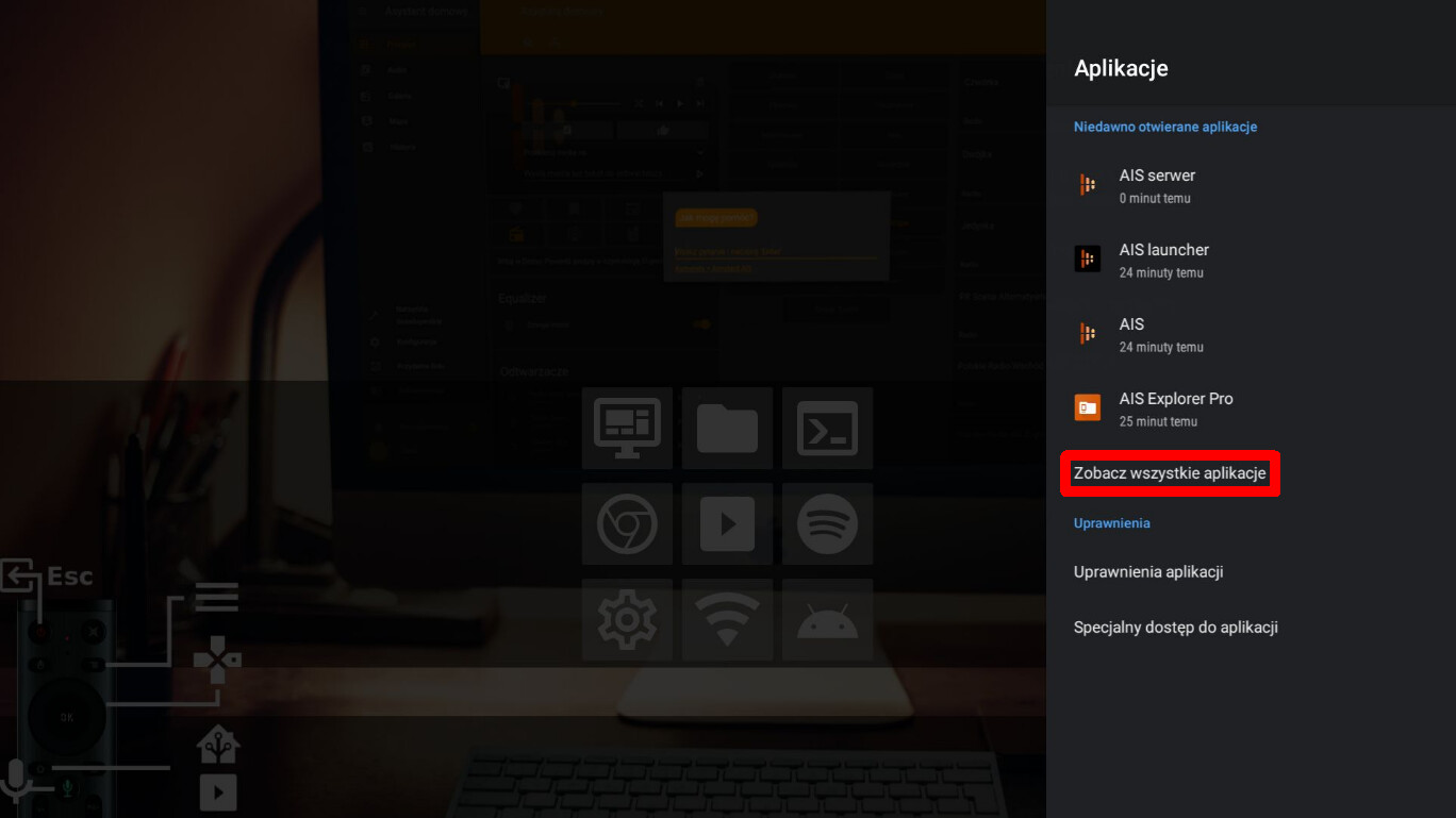

Spróbuj zrobić tak:
Podłącz do bramki monitor (HDMI) i pilota :slight_smile:
Na ekranie wybierz ikonę Androida:
Potem Aplikacje:
dalej Zobacz wszystkie aplikacje:
potem AisScreenStream:
następnie Otwórz:
po otwarciu apki dajesz Ustawienia:
a w ustawieniach mniej więcej ma być tak:
potem w przeglądarce wchodzisz na stronę http://IP_Bramki:9966 lub w zakładkę Android Narzędzi deweloperskich na stronie bramki i powinno śmigać.
