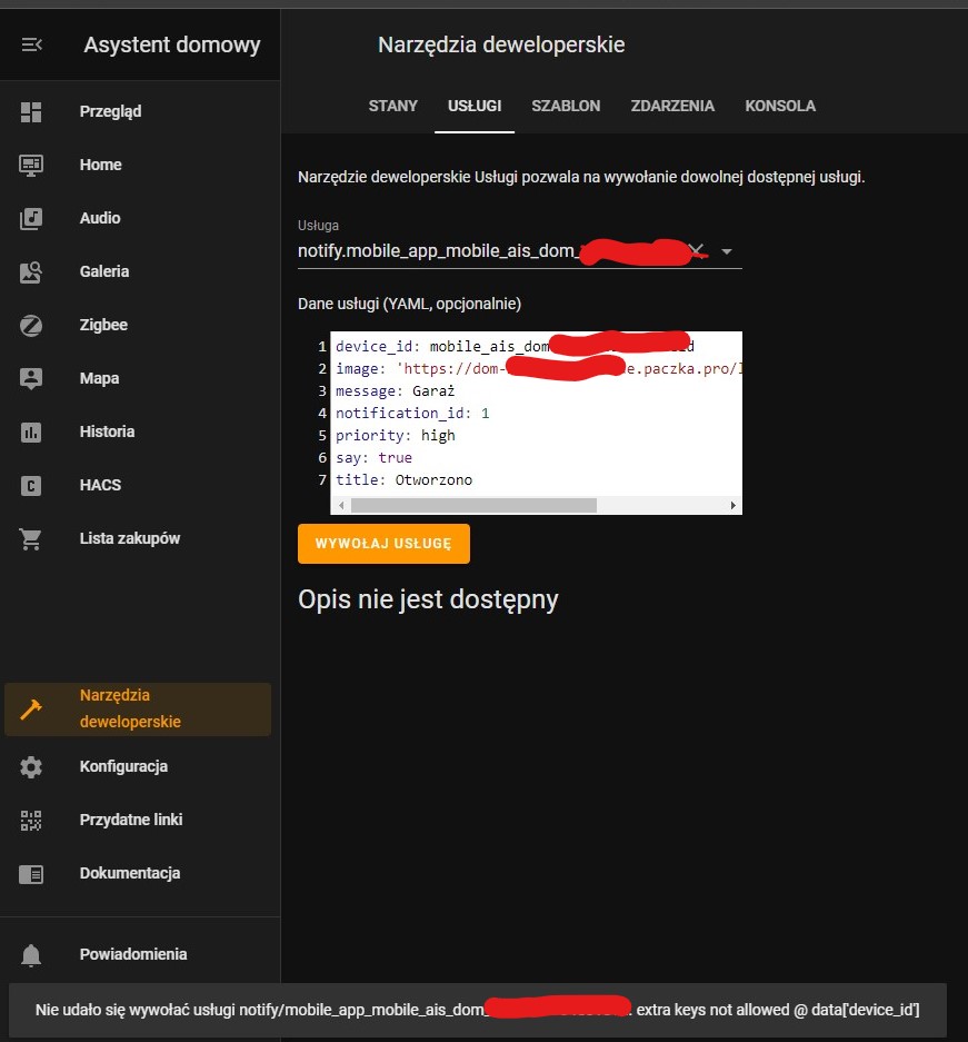

Gdy probuje wywolac wyzej wymieniona usuluge, dostaje blad taki jak ponizej. Parametry podane przy wywolaniu uslugi:
message: Dzwonek do drzwi.
title: Powiadomienie z AI-Speaker.
Jakies pomysly?
Jakies pomysly?
Podbijam temat, komus sie udalo poprawnie wywolac ta usluge?

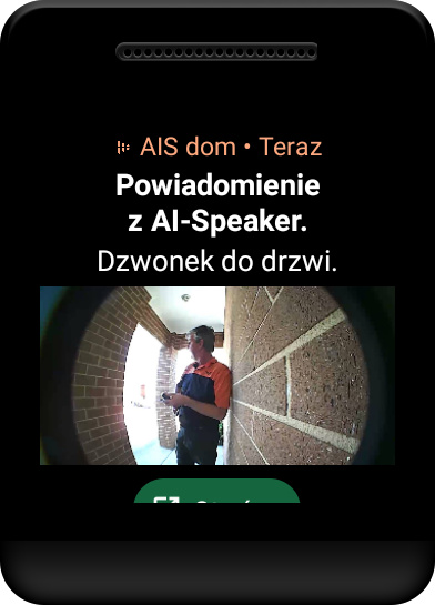

Sprawdziliśmy, u nas działa nawet bezpośrednio na zegarek
Ktoś jeszcze ma taki problem czy tylko @badzio ???
Ale Wy wolacie usluge ais_ai_service.mob_notify(), ktora u mnie poprawnie dziala. Rzecz w tym ze sa tez dostepne uslugi notify.mobile_app_ais_dom_xxx.
Dla mnie ta druga usluga bylaby prostsza - nie musze pamietac calego ID telefonu, wystarczy ze bede kojarzyl pierwsze 3-4 znaki
U mnie ais_ai_service.mob_notify działa, a notify.mobile_app_ais_dom_xxx. jak u @badzio
Kluczem jest chyba komunikat bledu wklejony przeze mnie w pierwszym / oryginalnym poscie.
