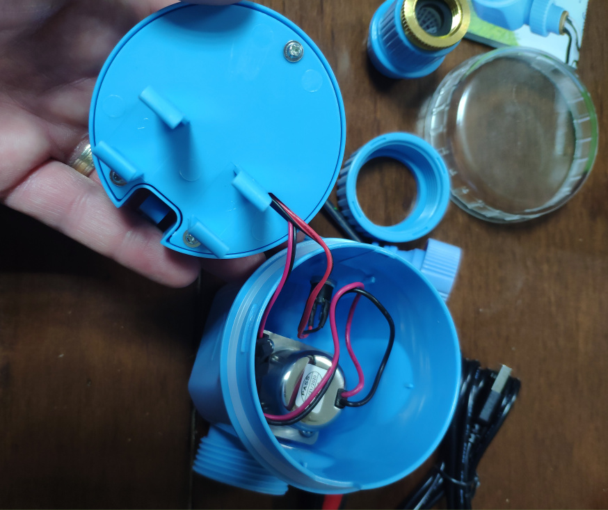

Wiosna coraz bliżej :wilted_flower: … więc uaktualnię informację o zaworze. Nowy zawór wyciągnięty z opakowania. Nie tracę czasu, zabieram się do wgrywania Tasmota. Próbując przez dłuższą chwilę bezskutecznie połączyć się z ESP8285 (tat, tak - to nie to błąd) i po sprawdzeniu sprzętu i przewodów, rozgrzewam lutownicę. Pewny lutowanych połączeń nadal nie mam odczytów na monitorze w Ardiuno. Zacząłem podejrzewać uszkodzenie układu. Moją uwagę jednak zwrócił fakt rozgłaszania oryginalnego AP w trybie parowania. Jednakże nawet wówczas komunikacji TTL na pinach TX RX brak. Miernik w rękę i sprawdzenie prawidłowości oznaczeń pinów TX oraz RX. Wniosek na zdjęciu powyżej piny RX i TX zamieniane w kolejności. Zamiana przewodów i nadal brak jakichkolwiek odczytów na monitorze portu szeregowego. Postanowiłem sparować zawór z oryginalną aplikacją producenta, czyli z szeroko znanym eWeLink. Po udanym dodaniu urządzenia do aplikacji ożywa komunikacja po kabelkach. Port UART jest wyłączony do czasu sparoania urządzenia z chińską chmurką.
@araczkowski - szefie nie mogłem się powstrzymać i poprawiłem Twoje foto na czerwono :grin:
Pozostało nurtujące mnie pytanie… czemu służy w szablonie wejście analogowe i co mierzy?
dzięki bardzo :slight_smile: :+1:
