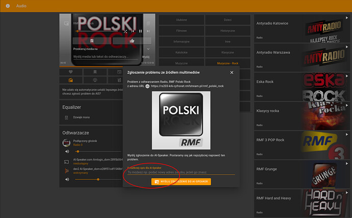

Docelowo udostępnimy formatkę do zgłaszania nowych treści audio - będzie można zgłosić, że coś nie działa albo zaproponować jakąś stację, podkasta, książkę …
Będziemy też mieli robota (skrypt) który będzie sprawdzał streamy czy działają i jak nie to oznaczał do sprawdzenia.

Możecie udostępnić katalog z logami stacji radiowych.
Stacje radiowe z grupy RMF ponownie nie działają.
RMFy naprawione - dzięki za zgłoszenie.
Wystarczy ponownie zsynchronizować bramkę:
Konfiguracja / Ustawienia bramki AIS dom / Oprogramowanie bramki:
PS: Jeśli miałeś je w ulubionych to musisz je dodać ponownie.

Zdaje się, że historia się powtórzyła ze stacjami RMF.
Zgadza się - ponownie zmienili serwer - naprawione w ostatni piątek - zapewne musisz odświeżyć listę poprzez Synchronizację z Portalem Integratora lub restart bramki lub poprawić listę jeśli są dodane w Ulubionych.
Jeśli któraś ze stacji nadal nie działa - zgłoś to proszę poprzez:
