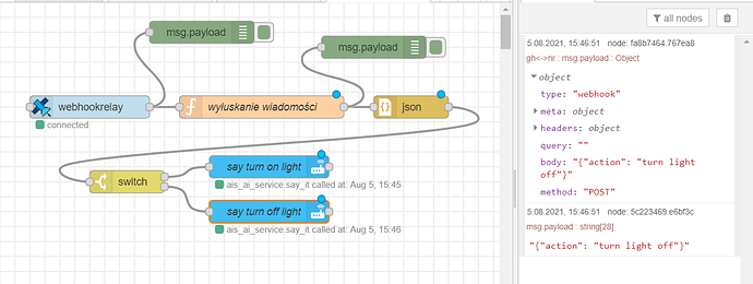

ja zrobiłem to troszkę inaczej bo dodatkowo z wykorzystaniem tego serwisu https://webhookrelay.com/ do odbierania webhooków z ifttt. przykładowy przepływ wygląda tak
jedyna różnica jest w konfiguracji co wpisujemy w polu url i body w kroku
w miejsce url wpisujemy / kopiujemy ten url który częściowo zamazałem (na czarno)
zaś w miejscu body wklejamy coś takiego {“action”: “{{TextField}}”}

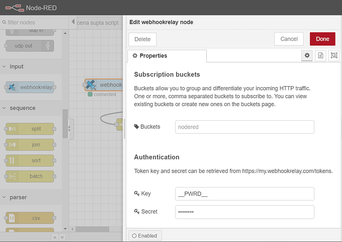

gdy już to mamy zapisujemy aplet i tworzymy token na stronie Webhook-Relay i pobieramy w nodze red palete o nazwie node-red-contrib-webhookrelay
następnie podstawiamy wymagane dane i dajemy deploy
w nodzie funkcyjnym wpisujemy return {payload: msg.payload.body};
zaś w nodzie switch dajemy co tego typu
