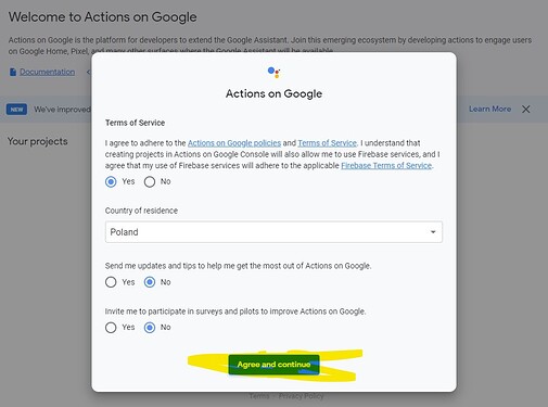

Otwieramy nowe okno przeglądarki i przechodzimy na stronę
Klikamy New Projekct
następnie Agree and Continue

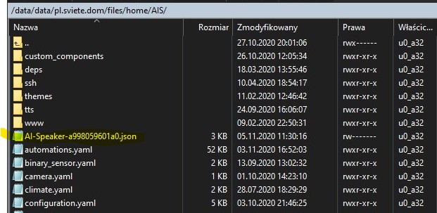

Powinien po tym zapisać plik .json na komputerze:
Pobrany plik wrzucam do katalogu AIS (tu instrukcja jak wrzucamy pliki do bramki):

service_account: !include nazwa pliku który wrzuciliśmy do folderu AIS w punkcie 3
W pliku configuration.yaml dodajemy wpis
google_assistant:
   project_id: ai-speaker-xxxxxxx
 #  api_key: AIzaSyA6iW3Ba1YzGgLzQDzxxxxxxxxxxxxxx
   service_account: !include AI-Speaker-a998059601a0.json

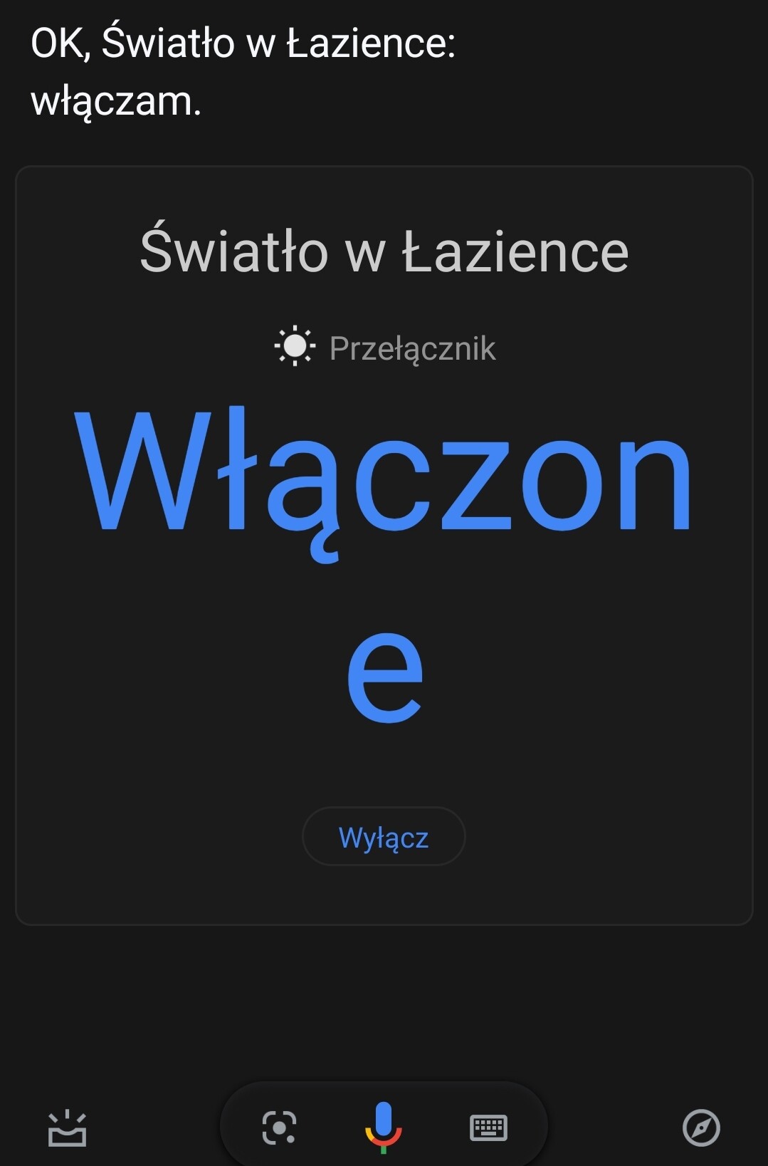

Witam. Czy w podobny sposób do działania można wykorzystać asystenta googla w telefonie.
Tak. Po powiedzeniu Ok Google i wypowiedzeniu komendy np
Zapala się światło
