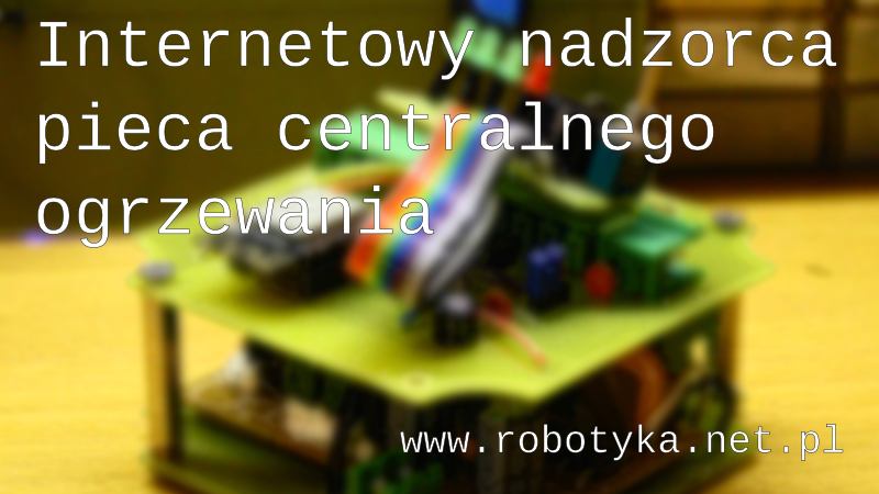

Myślę, że po latach dłubania z własną elektroniką dziś posłuchał bym rady @macek i do ogrzewania zastosował jakieś fabryczne rozwiązanie sterownika (oczywiście w integracji z HA). Są plusy i minusy rozwiązań DIY. Z pewnością jest to subiektywna ocena w/g własnych doświadczeń. Jak już je zdobędziesz to pewnie zdecydujesz o zakupie gotowca. Pewne jest jedno, sterowanie ogrzewaniem to temat rzeka…
Podsyłam materiał znaleziony w sieci:
