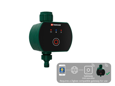

Witam,
czy już ktoś dostał ten sterownik?
Niestety z2m pokazuje po parowaniu ze urządzenie jest nie obsługiwane.
Zaktualizowałem z2m do najnowszej wersji, niestety nie obsługuje.
Więc dodałem ręcznie:

Efekt jest taki że moge go właczyć i wyłaczyć.
Ale… sterownik po włączeniu po minucie się wyłacza sam, w aplikacji Lidla ustawia się czas podlewania, niestety nie mam bramki lidla.
I druga sprawa, urządzenie nie publikuje żdnych wiadomości, żadnego stanu, nic… czyli właczam jest stan on… sama sie po minucie wyłacza… jest dalej on. W debugu nic nie ma co wychodzi od urządzenia.
Oczywiście automatyzacja NR w dwie minuty i już jak włączam to jest otwarty zawór aż wyłacze, ale moze ktoś ogarnia i jest w stanie podpowiedzieć jak w pełni go sparować.
Myśle, ze kluczowe jest tu toZigbee, fromZigbee, exposes, ale nie wiem co obsługuje ten sterownik.
