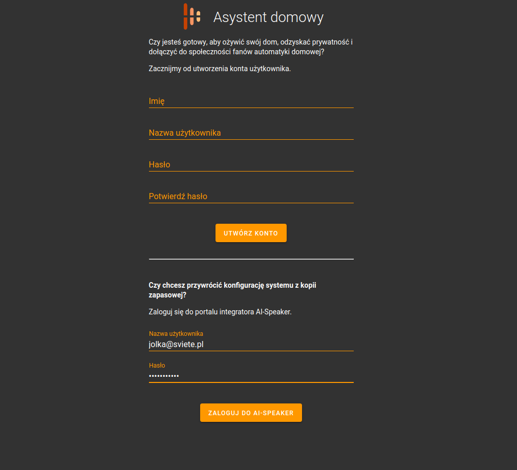

2. Możliwość przywrócenia systemu z kopii w pierwszym kroku konfiguracji początkowej

Teraz będzie łatwiej :slight_smile: , bo dodaliśmy do interfejsu użytkownika, możliwość przywrócenia z kopii przed wykonaniem “Początkowej konfiguracji”.
Czyli, przed rozpoczęciem konfiguracji systemu, w kroku w którym tworzymy pierwszego użytkownika dodaliśmy możliwość zalogowania się do “Portalu integratora AI-Speaker” i przywrócenia konfiguracji z kopii zapasowej przesłanej do “Portalu integratora AI-Speaker”.
Tak to będzie działało krok po kroku:
  1. Zamiast tworzyć nowe konto logujemy się do AI-Speaker
  2. Wybieramy bramkę z której konfigurację chcemy przywrócić, opcjonalnie podajemy hasło którym zaszyfrowaliśmy naszą kopie i klikamy “PRZYWRÓĆ”
    W ten sposób możemy w łatwy sposób kopiować konfigurację pomiędzy bramkami, którymi administrujemy.
  3. Dostajemy stosowną informację i za chwilę możemy logować się na konto z kopii
  4. Oczywiście, gdyby coś było nie tak to też dostaniemy jasne komunikaty:

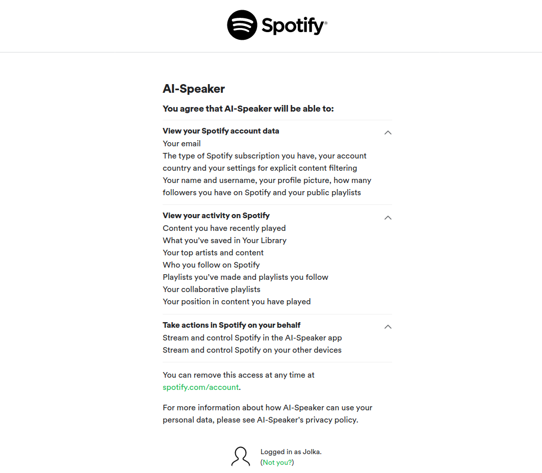

:warning: Uwaga. Potrzebujemy więcej uprawnień do Spotify, żeby można było z poziomu AI-Speaker przeglądać swoje ulubione playlist, albumy, wykonawców, utwory. W tej wersji nic nie modyfikujemy po stronie Spotify (tylko pobieramy i odtwarzamy) w przyszłości będziemy mogli dodawać utwory do playlisty ulubionych na Spotify za pomocą komendy “Lubię to”.
Jeżeli korzystasz ze Spotify z poziomu bramki to po tej aktualizacji należy:
  1. Usunąć integrację ze Spotify
  2. Dodać ponownie integrację ze Spotify
  3. Przyznać więcej uprawnień dla AI-Speaker

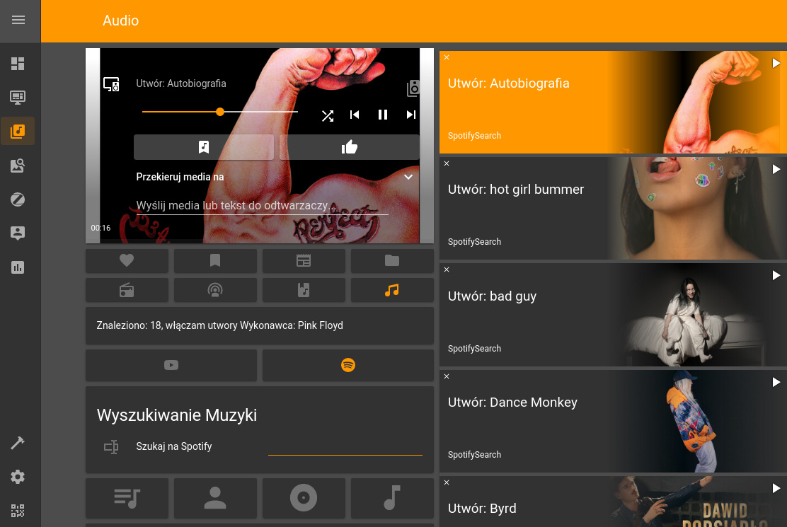

Dodaliśmy 4 nowe przyciski w odtwarzaczu audio
przyciski te pozwalają na szybkie przeglądanie i odtwarzanie ze Spotify, naszych:
4 polubienia

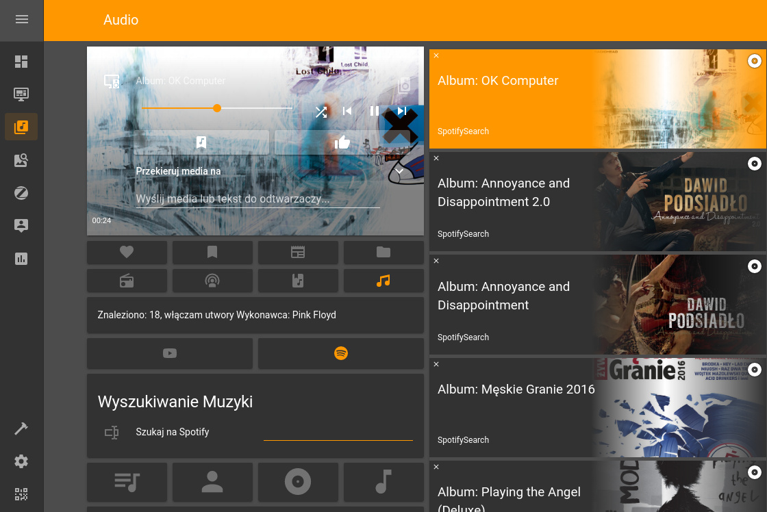

  1. Stronicowanie podczas przeglądania biblioteki ze Spotify
    Podbnie jak w przypadku wyszukiwania na YouTube, możemy już pobierać następne strony z Spotify. Działa to dla polecanych playlist, naszych playlist, naszych wykonawców, albumów i utworów. Super robota @Sebastian :slight_smile:
