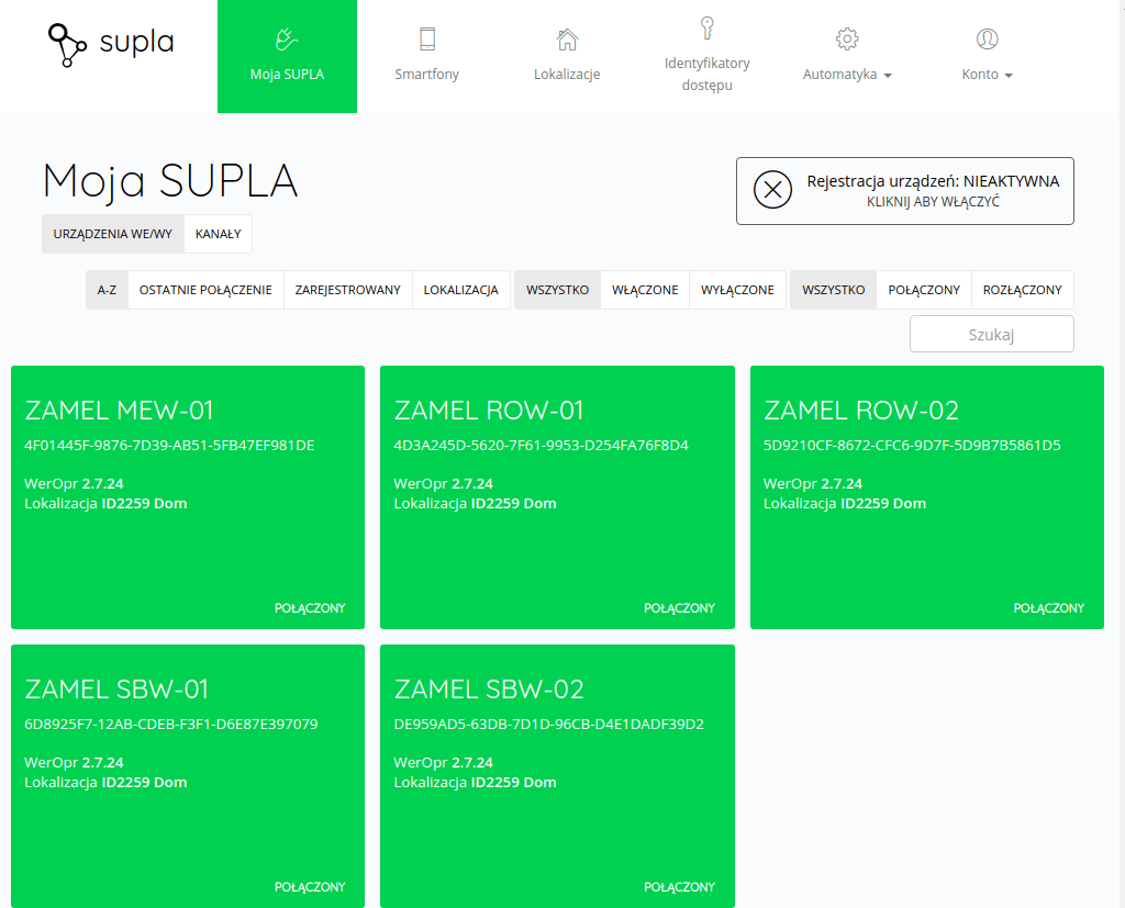

Dotarła do nas przesyłka od Zamel ze sprzętem działającym na oprogramowaniu SUPLA
Dzięki koledzy bardzo fajny sprzęt, już konfigurujemy i testujemy integrację na prawdziwych urządzeniach.
Tak jak deklarowaliśmy zależy nam żeby ta integracja działała jak najlepiej - pracujemy nad tym.
Widoczny na foto monitor energii MEW-01, to chyba najbardziej trafiony produkt Zamel’a. Idealnie wpasował się w niszę rynkową… brawo Zamel . Czekam na pełne wsparcie tego producenta dla rodziny ExtaLife i notyfikację stanu dla nadajników w aplikacji.
Sporo się działo w tygodniu i dopiero dzisiaj podłączyliśmy.
Wszystkie urządzenia się dodały i ładnie zgłosiły, teraz będziemy obserwować i poprawiać integrację jak tylko znajdziemy jakieś pole do poprawy.
Jak to ogarniemy to na pewno wykorzystamy bardziej potencjał tego fajnego sprzęt i opiszemy jego zastosowanie. Na tą chwilę, robimy na nim tylko testy działania integracji.
Cała instalacja jest naprawdę prosta i przejrzysta - trzeba przyznać, że SUPLA jest bardzo łatwa we wstępnej konfiguracji
Był mały problem na początku, jak zaczeliśmy podłączać urządzenia,
to dlatego, że do IoT mamy w biurze wifi mesh Tenda, na 4 kostkach
Tenda powoduje, że urządzenia SUPLA/ZAMEL nie były w stanie wstać w trybie AP. Nie byliśmy bardzo zaskoczeni - znaliśmy ten objaw z Tasmota (jakiś czas temu też tak się działo), prawdopodobnie pod spodem jest to samo SDK które nie radzie sobie z Tenda mesh. Gdyby ktoś się z takim problemem spotkał to w ramach obejścia, wystarczy na chwilę wyłączy dodatkowe kostki i zostawi tylko jedną, potem wszystko idzie jak po sznurku. Po sparowaniu urządzeń można ponownie włączyć wifi mesh i jest OK.
