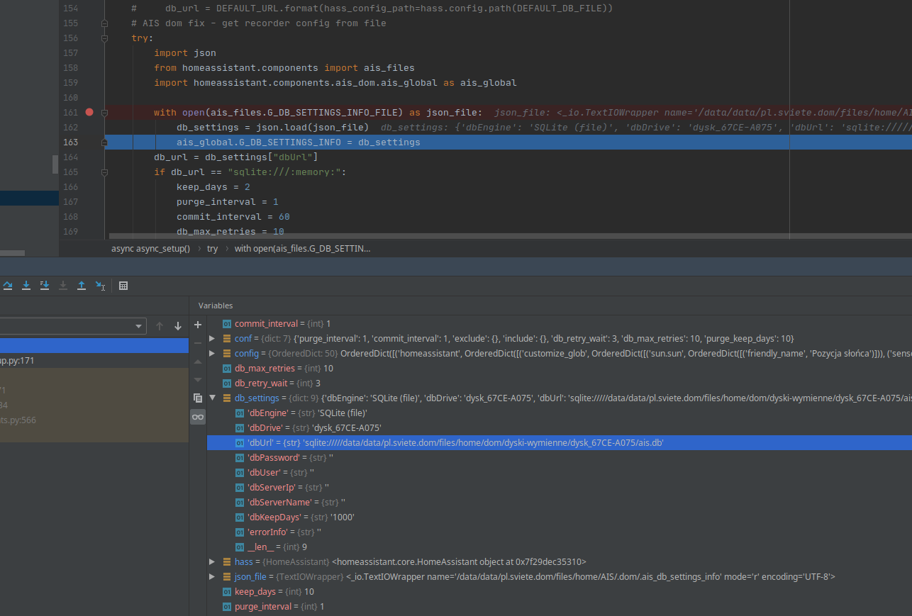

Nie wiem czy dobrze znalazłem plik do zmiany?
Zamienilem linie 161 w pliku
/data/data/pl.sviete.dom/files/usr/lib/python3.7/site-packages/homeassistant/components/recorder/init.py
z
with open(ais_global.G_DB_SETTINGS_INFO_FILE) as json_file:
na
with open(ais_files.G_DB_SETTINGS_INFO_FILE) as json_file:
Dobrze zrobiłem?

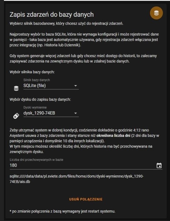

Bo baza dalej sie nie zapisuje na karcie SD.
Zanim będziemy szukać dalej na bramce to sprawdź proszę czy ten pendrive i karta są poprawnie sformatowane do FAT32. Sformatuj jeszcze raz kontrolnie i daj znać czy to pomogło?
Wszystko na FAT32 i bramka dalej nie widziała…
dopóki nie zmieniłem zasilania bramki na oryginalne zasilanie z okrągłego gniazda (2.1 x 5.5 mm barrel jack)
W związku z tym, że w mojej bramce te okrągłe zasilanie samo wypada (jest dość luźne) w pewnym momencie a dokładnie po poście tutaj zmieniłem na zasilanie przez USB z zasilacza od mojego Raspberry pi 3b
Dopiero teraz zrobiłem zapis zdarzeń na kartę SD.

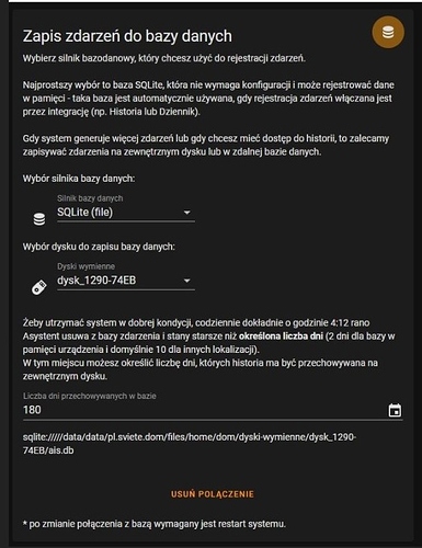

U mnie baza SQL Lite na dysk SSD, zapisuje wszystko jak leci czyli:
history:
recorder:
Mam problem, że po aktualizacji systemu tu i tu zapis bazy danych, przestaje działać i znika wszystko co było wcześniej zapisane i przestaje rejestrować. Format dysku dopiero rozwiązuje problem.

U mnie ciągle problemy z zapisem.
Podejrzewałem że może problemem jest zapis na dysk SSD dlatego zmieniłem zapis na Pendrive, sformatowałem go na FAT32. Wczoraj zaktualizowałem AIS do najnowszej wersji i historia się zachowała.
Dzisiaj zrobiłem restart bramki i historia jedzie od zera
Dzieje się to losowo, czyli co któryś restart bramka kasuje historie.
Baza danych zajmuje 0 KB Ustawienia zapisu zdarzeń systemu tu wydaje się być OK
