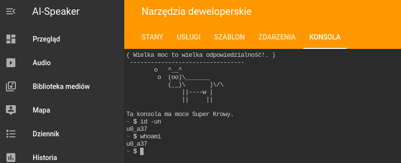

Jaką mamy nazwę użytkownika w systemie Linux można sprawdzić komendą:
id -un
albo
whoami
Czyli logujemy się taką komendą:
mysql -u $(whoami)

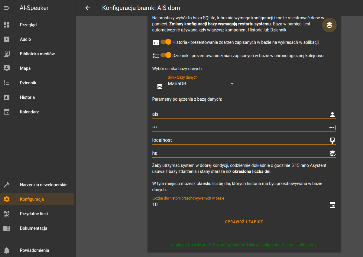

Teraz w aplikacji możemy skonfigurować bazę na bramce jako bazę do zapisu zdarzeń:
Oczywiście lepiej nie przesadzać z ilością dni - szczególnie na bramkach DEV1.
