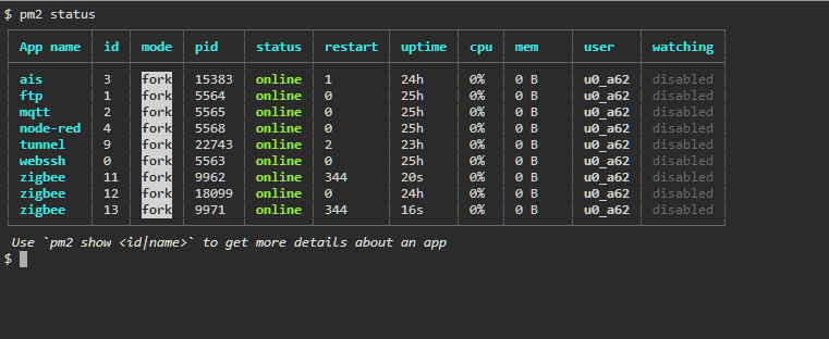

chyba widzimy co się dzieje… jakiś proces blokuje /dev/ttyACM0 - port na którym działa zigbee2mqtt
być może jest to inna instancja zigbee
sprawdz proszę w konsoli coś takiego
pm2 status
i wyślij nam co tam jest?
jeżeli masz 2 razy serwis zigbee - tak jak poniżej:
to usuń ręcznie jeden serwis, tak:
pm2 delete 7
gdzie 7 to id serwisu, a potem zapisz ustawienia serwisów:
pm2 save
i zobacz czy to pomaga?
Oczywiście sprawdzamy jak to możliwe, że proces się powielił… ale udało nam się to też wywołać.
Z tego co widze to mam aż 3, już biorę się za usuwanie, rozumiem że dwa ostatnie?
Proponuje 11 i 13 czyli te które mają restarty.
Tak też zrobiłem, po usunięciu sytuacja prezentuje się następująco:

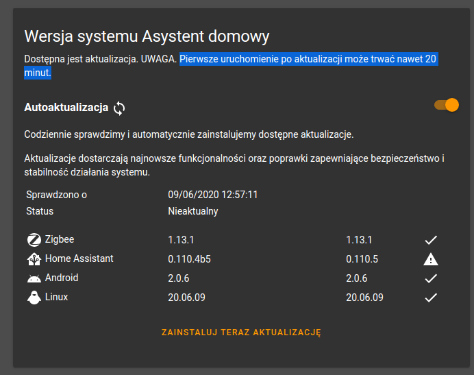

0.110.5 wydana na beta
Ostrzegamy, że pierwsze uruchomienie po aktualizacji może trwać nawet 20 minut (w zależności od tego jakie ktoś są dodane integracje i ile będzie trwało pobieranie i kompilowanie zależności).
Dodaliśmy też “przywracanie systemu” gdyby aktualizacja się nie powiodła.
Podczas uruchomienia bramki robimy sprawdzenie czy system jest poprawnie zainstalowany i jeżeli nie to informuje głosowo, że trwa przywracanie systemu i instalujemy najnowszą stabilną wersję.
