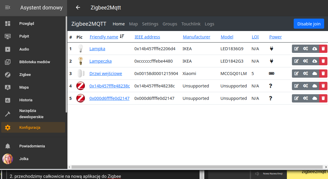

- przechodzimy całkowicie na nową aplikację do Zigbee

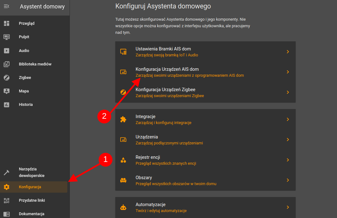

przechodzimy do nowej aplikacji tu:

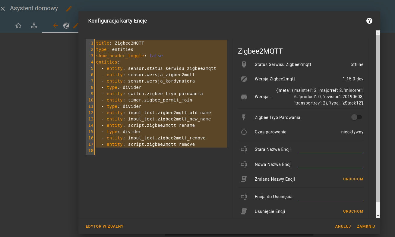

i 2 kary w interfejsie
Karta z encjami zigbee2mqtt
title: Zigbee2MQTT
type: entities
show_header_toggle: false
entities:
- entity: sensor.status_serwisu_zigbee2mqtt
- entity: sensor.wersja_zigbee2mqtt
- entity: sensor.wersja_kordynatora
- type: divider
- entity: switch.zigbee_tryb_parowania
- entity: timer.zigbee_permit_join
- type: divider
- entity: input_text.zigbee2mqtt_old_name
- entity: input_text.zigbee2mqtt_new_name
- entity: script.zigbee2mqtt_rename
- type: divider
- entity: input_text.zigbee2mqtt_remove
- entity: script.zigbee2mqtt_remove
Karta z Mapą urządzeń
type: ais-zigbee2mqtt
entity: sensor.zigbee2mqtt_networkmap
i wszystko znowu jak za dawanych lat
