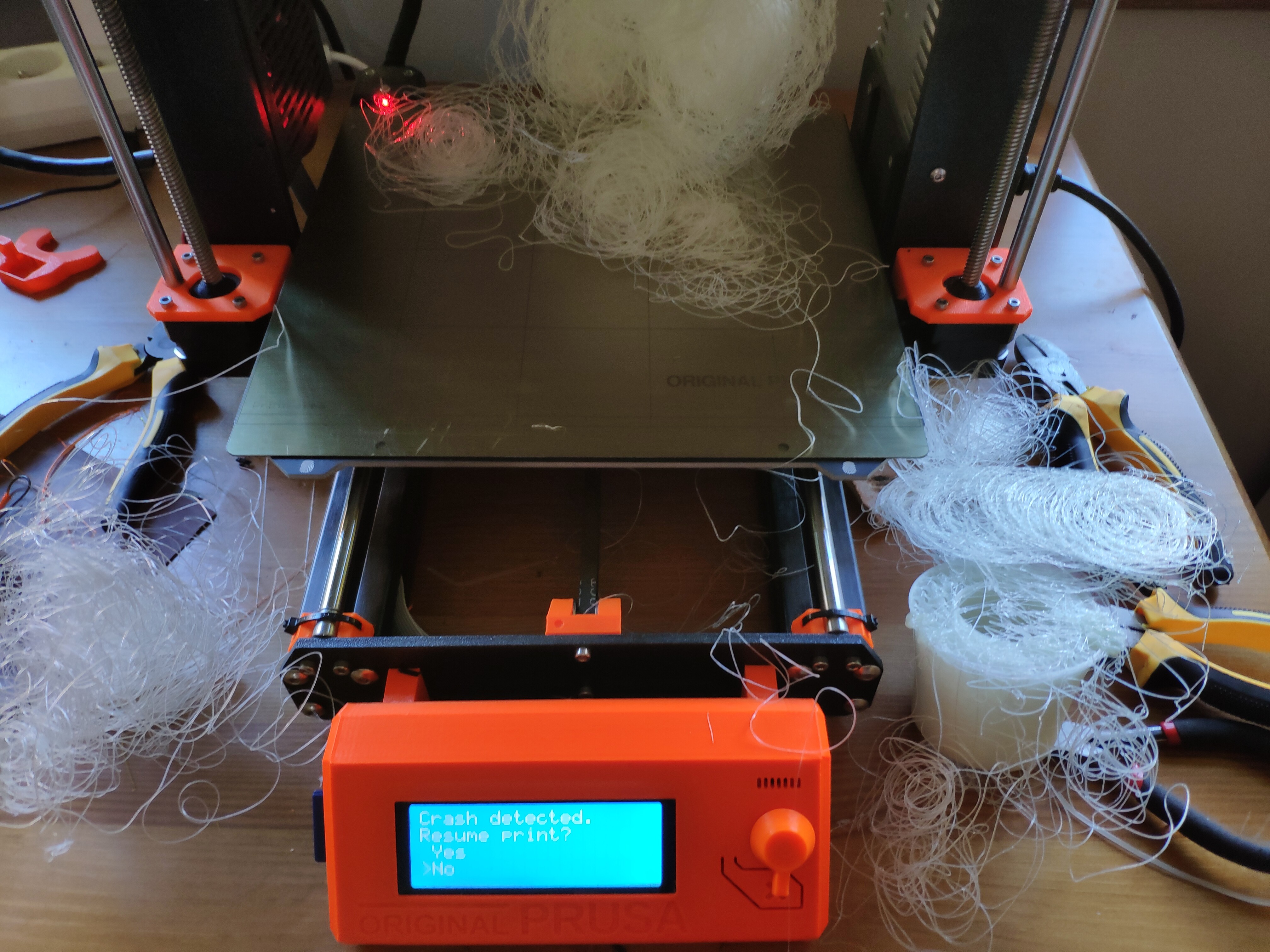

Cena głośnika może wydawać się dość wysoka… Mieliśmy opory żeby wystawiać głośnik w tej cenie i to pomimo, że pytaliśmy firm drukujących 3D, nikt nie chciał nam w takiej cenie wydrukować.
Wykonanie tego głośnika nie jest proste. Nie zawsze się uda (patrz załącznik z dzisiaj) i kosztuje nas to czasami więcej czasu niż można sobie wyobrazić.
Tu wystarczyło podnieść temperturę na dyszy o 10 stopni i już jest ok… a projekt i materiał ten sam, chyba wilgotność się nam tylko zmieniła.
