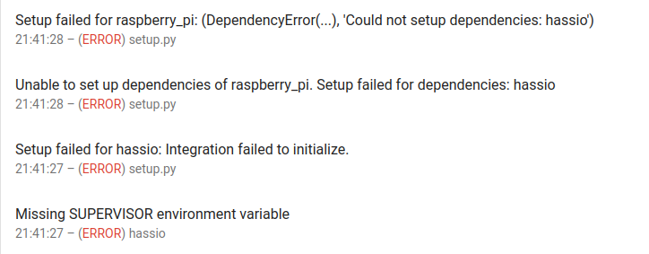

Supervisor faktycznie wspiera 2 systemy m.in. właśnie Debiana 11 na którym bazuje Armbian bullseye. Dlatego, wybrałem ten obraz. Wiem, że część addonów istnieje jako kontenery, ale wcześniej się nie zastanawiałem nad takim wyjściem jak wspomniałeś. Poszukam jutro informacji i podejmę decyzję czy zostaje na supervisor czy zmienię na inną.
Ja u siebie sprawdzałem AppArmor poleceniem
service apparmor status
Zwróciło mi komunikat w którym padało zdanie
ConditionSecurity=apparmor was not met
Dla pewności możesz wykonać taką procedurę
apt install apparmor
Zmiana w pliku Env.txt (ja użyłem nano z linii komend)
Później

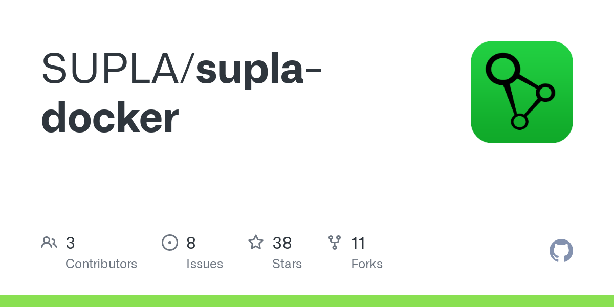

No ja bym proponował popytać na forum Supli o instalację supla-cloud na Armbianie (niezależnie od użytego sprzętu to powinno wyglądać jednakowo, w sensie dla Armbiana), z tego co widzę gotowy obraz systemu jest tylko dla RPi2/RPi3.
Natomiast na inne platformy jest wersja dockerowa w tym np. dla arm32v7 który na oko powinien chyba odpalić na tym procku (jakaś kompatybilność wsteczna raczej jest zachowana, proc się będzie trochę marnował z softem32-bitowym, ale to raczej bez znaczenia):
Wydaje mi się że chyba prościej byłoby do testów zainstalować wersję Dev bo nie ma ponoć potrzeby dockera a tylko kilka komend w konsoli aby to uruchomić

@Akszyn czy też @Szamotuly2004 kolego z rozdwojeniem jaźni, co chcesz osiągnąć, bo serwer Supla można zainstalować na dev1 pod Docker. Czyli z pewnością nie pod natywnym Termux jako, że ten nie obsługuje docker. Można to wykonać prawdopodobnie tak jak wskazuje to @szopen pod Armbianem. Lecz wówczas żegnaj Androidzie i Termux.

Nikt tu nie mówi o emulacji, musisz mieć fizycznie inny system niż Android (sugerowałem Armbian opisywany w tym wątku), tak samo Docker ma na nim być normalnie zainstalowany, to owszem jest odmiana wirtualizacji, ale nie emulacja, link poniżej, tytuł jest mylący, chodzi o linuxową instalację konkretnie pod Armbianem - tam po prostu takiego tv-boxa jak bramki AIS nazwano “Android tv-box”: Install Docker On Android TV Box Running Armbian
supla-cloud w wersji nie na peceta jest tylko na 32-bitowe procki arm, więc nie masz wyjścia na 64-bitowym procku będzie i tak pracować tylko w trybie 32-bitowym, chyba że jesteś programistą na poziomie przynajmniej autorów Supli i sobie ogarniesz te kwestie samodzielnie
