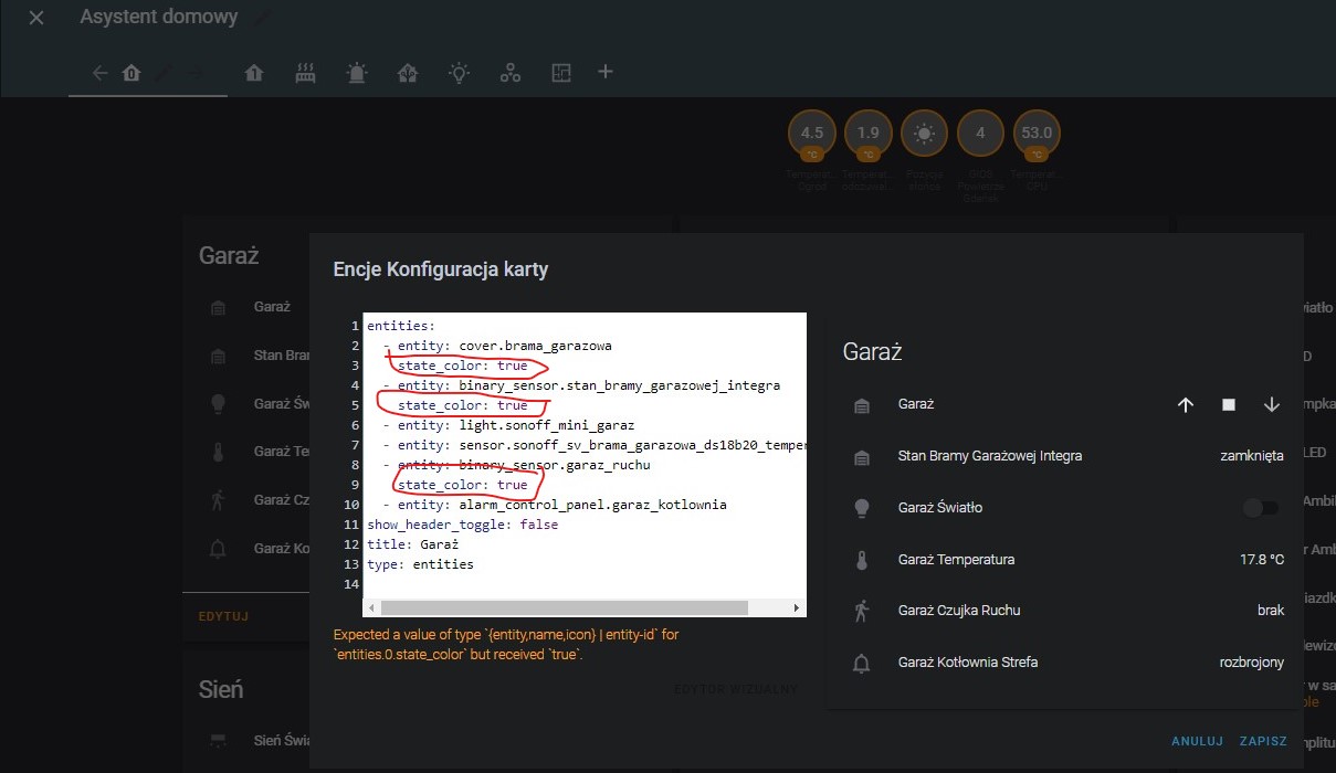

Czyli w nowej wersji Home Assistant na żółto palą się tylko encje typu light, inne domyślnie są zawsze szare. Możesz to zmienić dodając wpis w konfiguracji interfejsu użytkownika:
