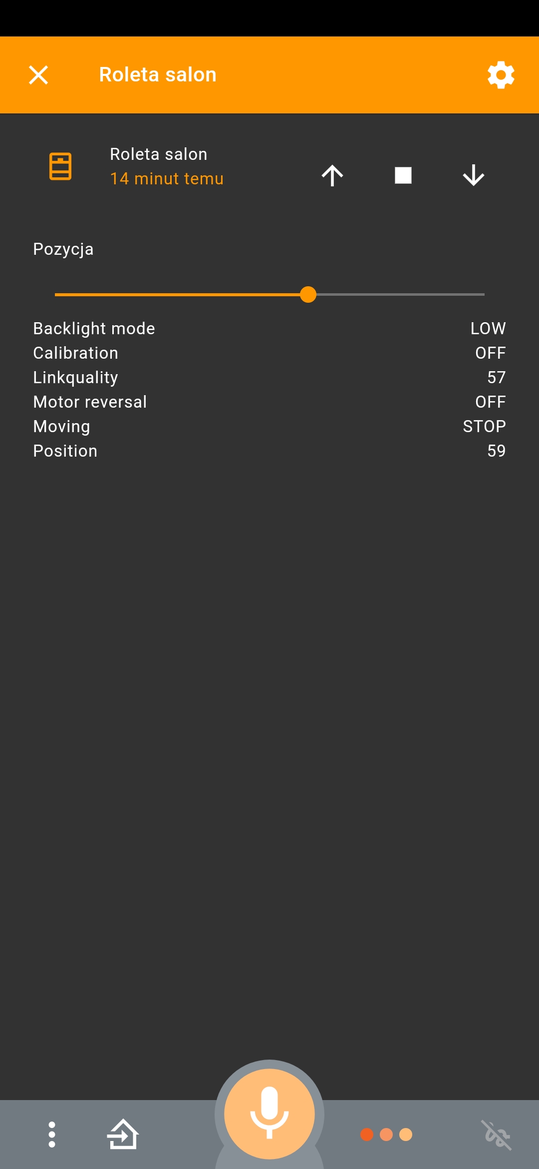

Żeby nie zakładać nowego tematu zapytam tutaj dodałem zigbee2mqqt do bramki dodałem pierwsze urządzenie sterownik rolety.
Tutaj mogę sterować wszystkimi funkcjami
Tutaj działa % ale strzałki nie reagują góra dół. Czy ktoś wie w czym problem?
Kalibrację trzeba zrobić zamknij i otwórz
Próbowałem niestety nie pomaga…
