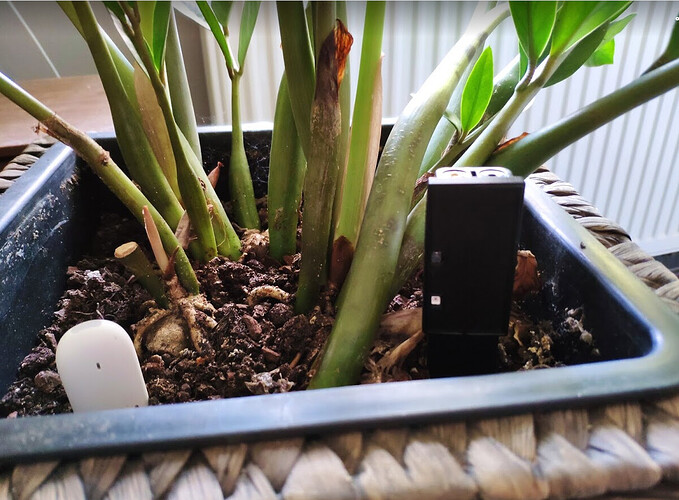

Dzisiaj rano w paczkomacie czekała na nas miła niespodzianka
przesyłka od @Grzegorz_Sterniczuk
Wykonanie - mistrzostwo
Parowanie z zigbee2mqtt
5 sekund i jest w systemie
Raportowanie do HA / AIS
Po kilku minutach pojawiły się raporty z sensorów
Jak widać mamy wilgotność ziemi, natężenie oświetlenia, status baterii i jakość połączenia zigbee.
