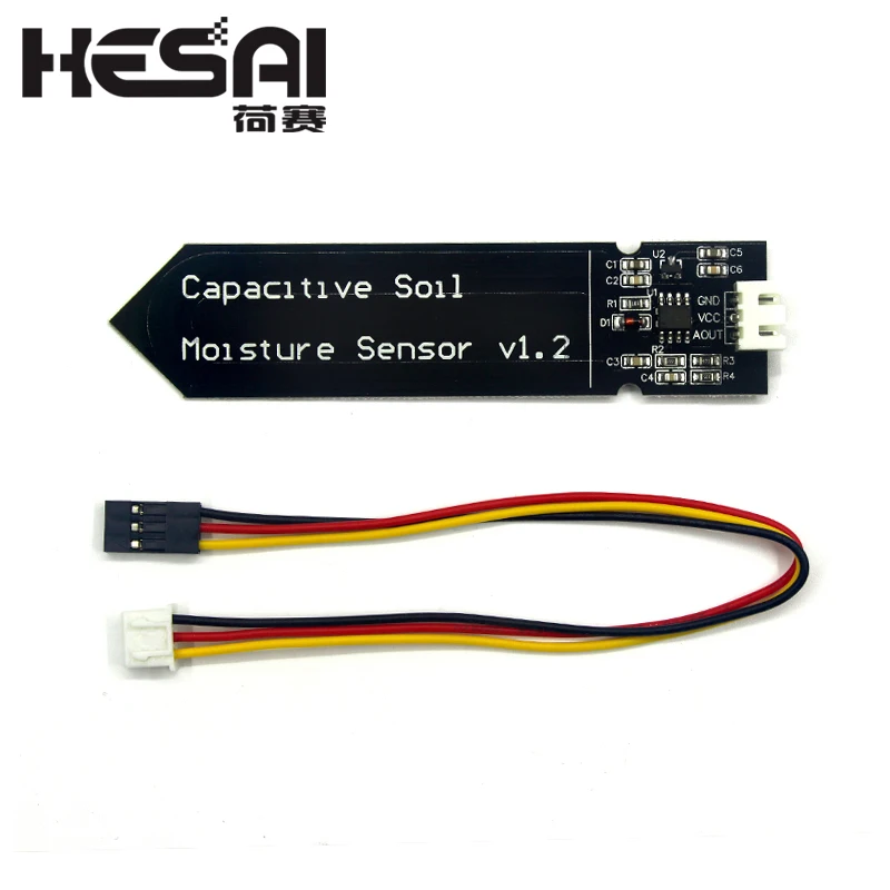

Myślę jeszcze o takiej sondzie i wykorzystaniu ESP oddzielnie. Sonda - sygnał analogowy 0-3V.
