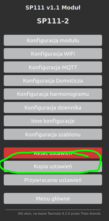

Zdób komendę reset2 1 , następnie dla gniazda kalibracja, podłączenie po MQTT do AIS.
Po skonfigurowaniu zakładki MQTT i połączeniu do bramki wykonaj kopię zapasową każdego z urządzeń:

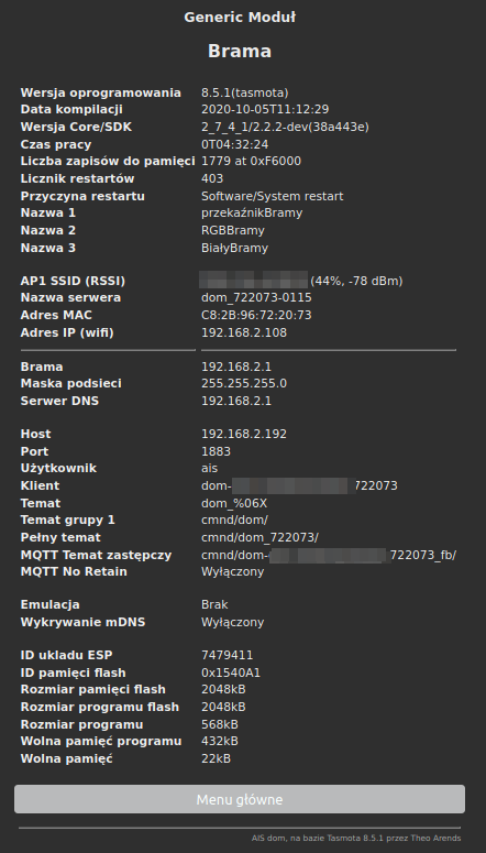

Cezary jak to jest, że ten sam soft od AIS w gniazdku DGM łączy się z bramka jako Mqtt a w żarówce DGM łączy się jako Tasmota?
Ciężko mi odpowiedzieć na takie pytanie, bo nie wiem dokładnie co i w jakiej kolejności robiłeś. Jak byś pokazał kartę z informacją o module, z gniazdka i żarówki, to można coś porównać.
Przykład poniżej:
Podejrzewam błąd o którym pisałem wcześniej. Pozostałości po pierwszym pliku z Tuya Convert. Pozostają jakieś nadpisania i powodują dziwne zachowanie. Zwłaszcza w połączeniu z AIS Tasmota.
Dodam, że nie ma konieczności wgrywania Tasmoty od AIS. Można pozostać przy oryginałach z Tasmota. Dodać dwie komendy Setoption19 1 i GroupTopic dom oraz ustawić zakładkę z MQTT pod brokera z bramki. Przy Tuya Convert wydaje się to bezpieczniejsze, zwłaszcza przy sprzętach trudno rozbieralnych jak “żarówki LED”.
Te karty są identyczne, z tym że żarowka ma “Temat grupy 1 cmnd/tasmotas/” a gniazdko ma Temat grupy/1 cmnd/dom/"
