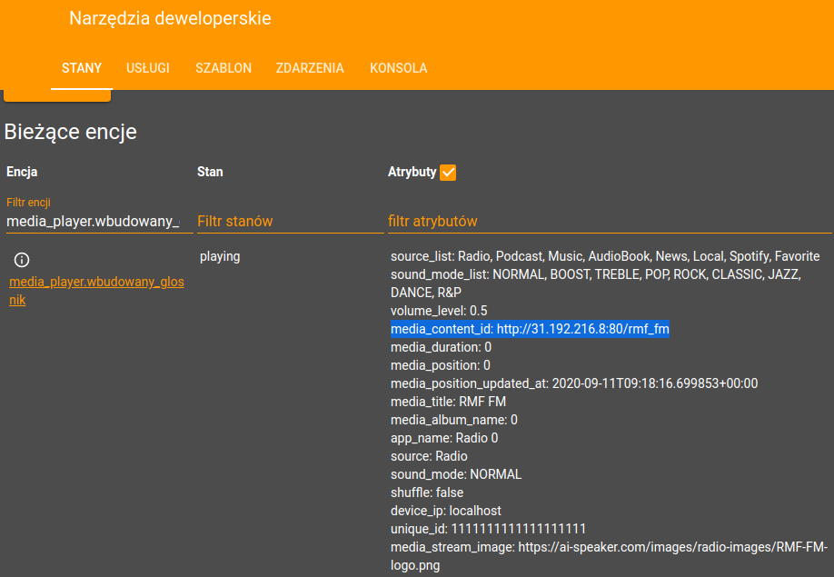

Cast działa na zasadzie wysyłania linków do zasobów (to nie jest wysyłanie audio tylko adresu aduio). Jeżeli jakiś odtwarzacz nie potrafi odtwarzać danego zasobu (bo nie rozumie danego formatu URL albo nie ma do tego klienta) to go nie odtworzy.
Na bramce mamy:
odtwarzacz mediów ExoPlayer (ten sam co używa Google w YouTube) oraz oficjalne API YouTube
odtwarzacz Spotify i oficjalne API do Spotify
To znaczy że można przeglądać api tych serwisów i odtwarzać z nich muzykę na bramce, możemy też znając URL odtwarzanych multimediów wysłać go do dowolnego odtwarzacza sieciowego.
Ale nie znaczy to, że inny odtwarzać to zrozumie - bo inny odtwarzacz może nie rozumieć formatu Spotify czy YouTube.
Podsumowując to co działa na AI-Speaker (na bramce a docelowo głośniku) możesz wysłać do innego odtwarzacza ale nie ma gwarancji że on to zrozumie. Jak wyślesz to do drugiego głośnika AI-Speaker to wtedy co innego

i wyślij do swojego urządzenia.
Jeżeli to zrozumie to znaczy, że potrafi odtworzyć spotify i może trzeba mu tylko doklejać początek URLa, robić coś takiego:
